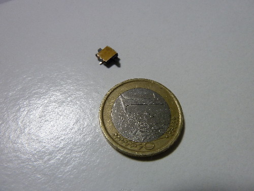

Nisem programer zatorej to ne znam storiti sem se pa zadeve lotil drugače,eliminiral sem notranje skrito stikalo ki je bil srž celega problema. Zadeva deluje tako kod mora in to je - ročna klima.

kangoo2 je napisal/a:
Če bo še kdo kdaj iskal rešitev tega problema je najbolje lokacijo in samo stikalo dobro poslikat Wink

Žal vas moram razočarat, ker sem pozabil slikat pozicijo imam pa stikalo katero sem dal stran, ko razstaviš enoto z tremi gumbi za uravnavanje temperature, hitrosti ventilatorja in pozicije upihavanja zraka v kabino in prav ta gumb ima na tiskanem vezju dodano mikro stikalo katero odstraniš. Pomeriš stikalo in na podlagi meritve stikala dodaš dve povezavi(premostiš) in to je to. Dodajam sliko da kdo ne zgreši stikala.(ste mislili da ne bom povedal , slikati sem pa res pozabil sori)
