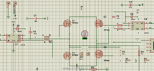

Profesor Einstein:
Za mojo aplikacijo potrebujem neodvisno delovanje zgornjega in spodnjega dela H mostiča, ker bi uporabljal tudi zavoro (upam, da se to da). IR2184 tega ne omogoča.
Glede 100% cikla; dovolj bo tudi 95%.
Narejeno imam shemo v Proteus, kjer mi simulacija kaže, se motor sploh ne vrti pri 50% ciklu. Ali kdo vidi, kaj je narobe?
EDIT: HIN na levi strani je ves čas na HIGH, LIN na desni strani pa je moduliran.
Lp, Denis

PrispevekObjavljeno: Pon Nov 11, 2013 12:37 am    Naslov sporočila:   Odgovori s citatom
"Za mojo aplikacijo potrebujem neodvisno delovanje zgornjega in spodnjega dela H mostiča, ker bi uporabljal tudi zavoro (upam, da se to da). IR2184 tega ne omogoča."
Seveda omogoča. Vklopiš oba spodnja feta hkrati in bo motor zavrl.
Glede nedelovanja:
Verjetno narobe krmiliš vhode driverjev. Da bo high-side mosfet deloval, moraš najprej vklopiti low-side, da se napolni kondenzator. Jaz bi krmiljenje izvajal tako (za eno smer vrtenja, za drugo smer zamenjaš levo-desno):
Na levi strani izvajaš pwm na HIN in LIN komplementarno 95-99% (večino časa vkloljen HIN high-side, vsake toliko vklopiš LIN low-side, da se kondenzator napolni). Na desni strani izvajaš svoj željeni pwm za hitrost vrtenja samo na LIN (low-side).
Če dodaš zunanji DCDC step-up na VB, lahko driverje krmiliš po mili volji brez zgornjih komplikacij.

PrispevekObjavljeno: Pon Nov 11, 2013 1:26 am    Naslov sporočila:   Odgovori s citatom
Aha, simulacija zdaj kaže, da se motor vrti. Zaenkrat vsem hvala.

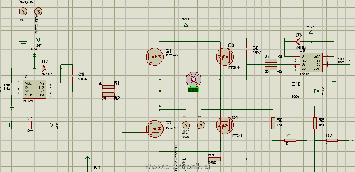

PrispevekObjavljeno: Sre Nov 13, 2013 6:18 pm    Naslov sporočila:   Odgovori s citatom
Sedaj sem naredil shemo H mostiča z IR2184. Ali bi to moralo delovati? PWM signal bo prišel na IN posameznega driverja. Kolikor sem razumel datasheet od IR2184 lahko s različnimi kombinacijami vhodov SD in IN neodvisno odpiram posamezne tranzistorje (predvsem zaradi zavore). Ali to drži?
lp, Denis

PrispevekObjavljeno: Sre Nov 13, 2013 11:45 pm    Naslov sporočila:   Odgovori s citatom
Drži. Lahko vklopiš ali samo spodnjega, ali zgornjega. Seveda v pravem vrstnem redu.
