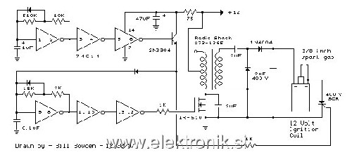

Električnega pastirja se NE SME delati z avtomobilsko vžigalno tuljavo !!!
However, because it is a Continuous pulse output,
WARNING: This can Kill Smaller animals, such as cats and rabbits, And Probably Even Small Children!
Mateo, kaj ti ni jasno ?!?

Takole bi ti jaz reku. Če ne ločiš avtomobilske vžigalne tuljave od kondenzatorja, potem je edina VARNA varianta električnega pastirja tale:
Baterija 2xAAA ali ustrezna LiIion, ali LiPo, katero po navodilih povežeš z MP3 predvajalnikom. Takole si rešil zadevo ELEKTRIČNI, ostane ti samo še kako rešiti zadevo PASTIR.
Resno, če nimaš ustreznega znanja si izberi nekaj, kar ne trese tako močno, kot te lahko useka električni pastir. Verjemi, da te bo prišlo ceneje, če kupiš takega ta zaresnega v kaki trgovini, kot pa da sam nekaj eksperimentiraš. Lahko se zgodi, da neustrezna dolžina impulza in neustrezna veličina izhodne napetosti in toka poškodujeta ne samo zajca ali pa mačko, lahko tudi kaj večjega, pa bog ne daj, da bi našel kakega spraženega človeka ob ograji. Poleg tega je pa tu še poraba sama. Reber ti bo znal najbolj povedat, ampak tako vezje mora biti precej optimizirano, da ti en avtomobilski akumulator zdrži čim dlje. Tak pastir, ki ti v enem dnevu sprazni akumulator je lih toliko vreden, kot če bi imel Boxerja za pastirskega psa...

PrispevekObjavljeno: Tor Jan 08, 2013 1:13 pm    Naslov sporočila:   Odgovori s citatom
:shock:Odlicna a jednostavna konstrukcija,ukoliko bude potrebno moguce je promenom zahteve. rc vrednosti u oba oscilatora prilagoditi vase
super pastir
