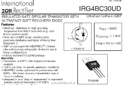

Popravljam WA142 pralni stroj - znani feler F32. Kot kaže je šel IGBT.
Zanima me, ali mi bo tranzistor tester pokazal, če je v redu?
Poskusil sem ga izmeriti z Ohm metrom, pa je povsod neskončna upornost.
(ker je notri dioda, bi vsaj to pokazal) iz tega sledi, da je skurjen.
Ali razmišljam prav?
Iz Datasheeta pa še pinouta ne morem prebrati. Med nogico 1 in 3 mi tranzistor tester kaže 1700pF

IGBT si odlotal in vzel ven? Ker drugače ti lahko pokaže merilnik napačno vrednost, zaradi prisotnih drugih elementov.

smatjaz je napisal/a:
ČE imaš tale PDF, poglej na stran 10...
Sem ga odlotal in zmeril z inštrumentom in komponent testerjem. Diode nisem zaznal, za kar predpostavljam, da je IGBT "skurjen". Vidim, da ga ima Farnell. Če ga pa ima kdo doma viška sem interesent. ... saj razumete žena pa čakanje 3-4 dni, ...
Oziroma, če mi kakšen strokovnjak lahko pove, kateri IGBT n-channel bi bil tudi primeren namesto tega originalnega?

Hvala sem čisto spregledal.
