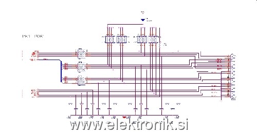

Printer port sam po sebi ni kriv za omejitev hitrosti. Na vhodu printer porta je običajno vgrajen R/C člen, kot je (slabo) razvidno iz priložene slike. Člen služi za zmanjševanje visokofrekvenčnih motenj, ki gredo proti oziroma iz LPT kabla. Ta filter dejansko določa/omeji maksimalno hitrost prenosa podatkov.
Kabel proti napravi (jtag vmesnik, oziroma med vmesnikom in napravo) bi za boljše moral imeti med seboj zvite (twistane) žičke. Tako kot pri ethernet kablu. Ali pri printerskem. Če prerežemo pravi printer kabel, so žice prepletene.
