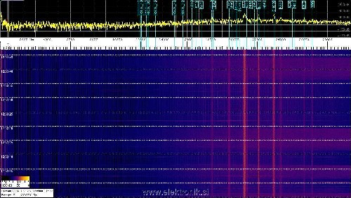

Wow, sem mislil, da se mi je prikazala Marija... Skratka, TL081 sem zamenjal z OP275, za katerega sem se spomnil, da ga imam. Malo sem še spremenil nizkoprepustni filter (R=10 kOhm, C=1 nF) in zadeva sedaj izgleda veliko bolj spodobno. Kako pa naj vežem visokoprepustni filter, da bi zaprl motnje pod 1 kHz?

Tukaj so nizkošumni operacijski ojačevalniki ki mi jih je uspelo najti. Ostalih karakteristik nisem gledal, tako da preveri sam.

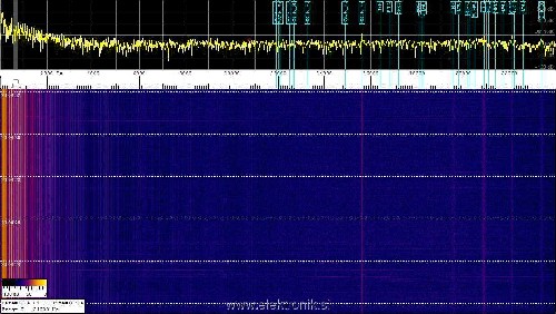

Malo sem se še ukvarjal z ojačevalcem in mi ga je uspelo bistveno izboljšati. Povišal sem gain, dodal sem visokoprepustni filter in nizkoprepustni filter drugega reda. Zadeva (vsaj meni) izgleda bistveno boljše. Kaj pa menite tisti, ki imate kaj več izkušenj?
Pri povezavi med anteno in ojačevalcem sem uporabil običajen antenski koaksialni kabel (75 ohm). Če uporabim daljši kabel (10 m), se nivo šuma dvigne za 10 dB. Je to normalno? Kako bi se temu izognil?
