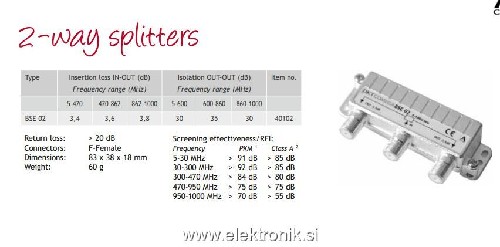

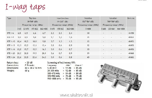

Razlika med enovejnim odcepnikom in dvovejnim delilnikom je v tem, da ima odcepnik prehodno dušenje cca -1dB in odcepno cca -12dB, delilnik ima na obeh izhodih cca -4dB dušenja.

Razlika med enovejnim odcepnikom in dvovejnim delilnikom je v tem, da ima odcepnik prehodno dušenje cca -1dB in odcepno -odvisno od modela, od -6 do -30dB. delilnik ima na obeh izhodih cca -4dB dušenja.

@satelitko: točno tako. Jaz uporabljam 6dB, s tem, da je vezan kontra.
Kontra pomeni: na izhod odcepnika je vezana antena, vhod odcepnika gre proti TV, na odcep pa je vezana kabelska (-6dB).

Poanta je v neenakosti dušenja pri odcepnikih za razliko od delilnikov. Ko je obeh signalov, DVB-T in kabelskega dovolj je verjetno vse eno katerega uporabimo.
DVB-T signal je običajno precej šibkejši od kabelskega in si načeloma zasluži tudi manjše dušenje pri združevanju.
