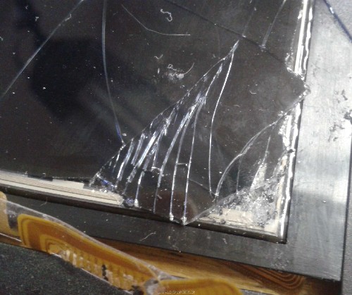

PrispevekObjavljeno: Pon Jan 19, 2015 9:15 am    Naslov sporočila:   Odgovori s citatom
Meni se zdi tole precej dobro zlepljeno.
Mr.Nice je napisal/a:
Po mojih izkušnjah še noben digitizer ni bil zalepljen z uv lepilom. Razen kakšni LG telefoni pa še ti so v teh najnovejših optimus g verzijah zalepljeni kot vrag:)
Medion Lifetab 10inc - viden spodnji rob LCD zaslona in na njem lepilo.

Hm, čudno... No, potem pa uporabite screen protector za dol dobit steklo ali pa kakšno karto. Pa seveda segrevanje s fenom...

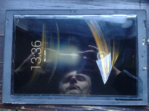

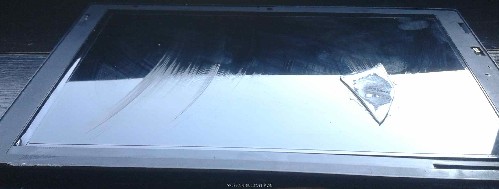

No, dobil sem 200m molibden žice 0,1 mm in se lotil rezanja z žico.
En par rok je držal tablico, en par pa je levo desno rezal, vmes pa sem z močnm fenom občasno grel.
Lepilo kar zelo dobro drži. Porabil sem ca 1,5 metra žice, ker se je parkrat strgala.
Očitno pa bi morali skrbeti še da bil bil plastičen rob od okvirja med rezanjem nagnjen navzdol, ker smo ga na parih koncih dobesedno odrezali. (desno zgoraj ca 7 cm in levo spodaj 2cm) Se pravi da bi bil zaščiten z nekim plehcem.
Sumim, da so raze na površini prikazovalnika nastale zaradi prehitrega rezanja in prevelike temperature same žice. Očitno bi moral počasneje rezati sem ter tja.
Med samim rezanjem pa bi bilo fino, da bi sproti rahlo dvigoval digitizer, kolikor globlje je sama žica prodirala, ker se takoj nazaj lepi...
Digitizer gornjo šipo sem upešno odstranil, toda po rezanju z molibden žico so nastali tile rezi še na ekranu.
 Velikost datoteke:  91.75 KB
 Pogledana:  11 krat
Rekel sem si, da se bodo ti rezi zlili z optičnim lepilom in jih ne bo več videti. Toda ko sem tablico prižgal so se šele jasno pokazali v rumeni barvi. Toda če je recimo bela barva se ne vidi, toda če je temno ozadje se lepo obarva rumeno.
 Velikost datoteke:  195.8 KB
 Pogledana:  10 krat

Menjal sem na Asusu in ni nobenega lepila med ekranim in digitizerjem, kar je razvidno iz slike pri tebi. Digitizer ima s spodnje strani nalepljeno folijo, ki ni nalepljena na ekran. Saj ti je že nkdo omenil da ni lepila vmes.

Bozo je napisal/a:
Lahko, da mislite, da na tej Hoferjevi tablici za 200 EUR (Medion Lifetab S10334) ni lepila med ekranom in digitizerjem. To je vaše mnjenje. Res je, da je na spodnji strani stekla digitizerja nalepljena folija. Toda druga stran folije je prilepljena na steklo od ekrana.
Pač ostanki le-tega so vidni iz slike na narobe obrnjenem delcu stekla digitizerja, ki sem ga prilepil na tablico, da bi videl ali se po zlepljenju kaj popravi vidnost ekrana zaradi prask. Pa se ni.

Da tole temo še dokončam.
Praske, ki so nastale na površini tablice zaradi molibdenove žice so se s poliranjem (poliranje avtomobilskih plastičnih stekel pri ličarju) v večji meri odstranile in je površina tablice gladka. Toda problem s tem ni rešen.
Ker je očitno pri rezanju z molibdenovo žico zaradi prehitrega sem-tja nastala v žici prevelika temperatura, je ta temperatura očitno nepovratno uničila del tekočih kristalov v sami tablici. (vidni kot rumene proge na tablici). Če se bo še kdo kaj takega loteval, naj ne bo tako hiter. Smile
Tablica z novim digitizerjem za 44 EUR iz Kitajske ()do 60 dni) ali z cca 55 EUR iz Anglije (DHL 3 dni) čisto lepo deluje. Ta teden še brez limanja, potem pa bom mogoče digitizer prilepil na zaslon z UV lepilom.

Tiste bele lise so nastale zaradi pdegretja zaslona, kot ste rekli, se je očitno žica toliko segrela. Te lise so zaradi poškodovaneg polarizerja, ki je sestavni del lcdjev. Na nekaterih se ga da menjat, vendar je to zelo zahtevno delo.
