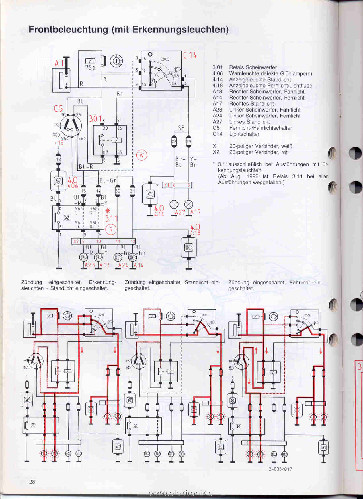

Že kar nekaj časa poteka osebni projekt obnove in predelave starejšega avtomobila, pri katerem bom menjal tudi motor, iz drugega avtomobila, z elektronskim vžigom.
Ker je motor vzet iz malo bolje opremljenega vozila, bom od tam porabil tudi števec (elektronski), pa tudi že obstoječa home made električna stekla in ogledala ter šibedah bom vezal na celotno elektriko donatorja.

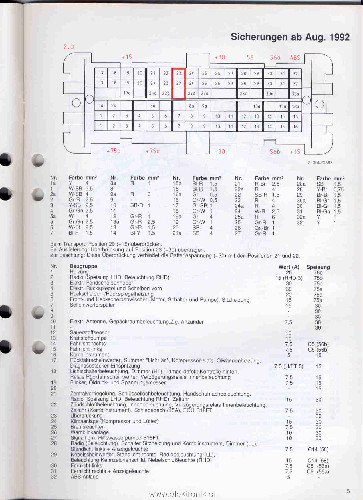

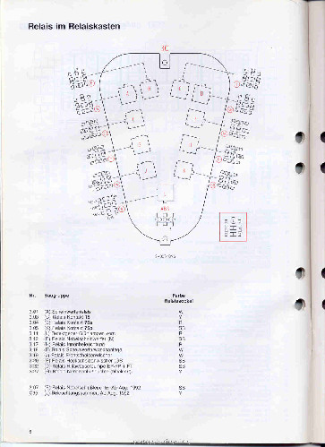

Električni plani so odlični, vem kaj moram narediti, preden pa začnem pa moram ugotoviti, kako naj shemo berem. V priponki so slike varovalk ter enega vzorčnega plana za luči, ter tudi relejev, kjer je recimo označeno, da so releji za porabnike vezane na 15,75a in 75b priklopljeni, ko obrneš ključ.
Kateri izmed dovodov, oznečnih z rdečo okoli varovalk je recimo stalen, kateri pa vezan na ključavnico na poziciji 1 in poziciji 2? Če bi imel stvar v avtu mi ne bi bilo težko pomeriti, tako pa bom zdaj začel z deli na tleh, v garaži, ker avta še ni doma. Lahko samo ugibam, po uporabnosti komponent, vendar mi bo to vzelo preveč časa.
Prosim za malo napotkov, laičnega znanja imam dovolj, specialističnega pa nikakor ne Very Happy
Hvala vnaprej,
Damjan

Na prvi sliki imaš z rdečo oznake 30, 58,... to so standardne oznake v avtoelektriki. 30 je + akumulator (stalen). Seznam oznak
Torej na shemi je vse pod poljem 30 stalen+ (polja od 21-27). Polja (od 17 do 20) pod oznako 15 so vezani preko ključavnice.

Stokrat hvala za tole!
Kam pa recimo spadata varovalki 12 in 13, po tvoje?
13, črpalka za gorivo.

V desnem stolpcu imaš označene "vrste" napajanja ter prazno pri 12 in 13. Kolikor vem, se črpalka goriva vklopi preko releja (zato v tej shemi nima napajanja), zakaj pa kisikov senzor potrebuje varovalko mi pa sploh ni jasno.

Varovalko potrebuje, ker se samodejno ogreva ko je avto hladen. Sensor namreč deluje samo ko je na delovni temperaturi.
