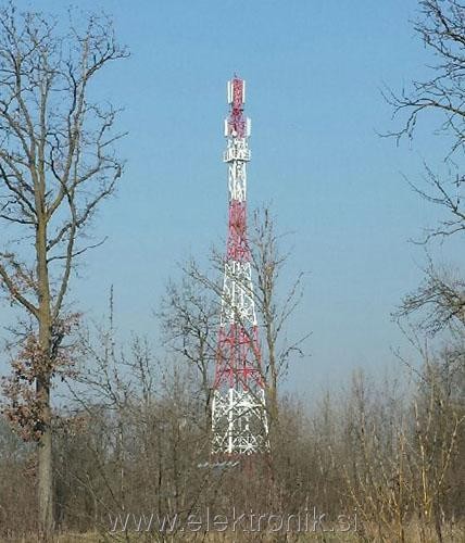

V neposredni bližini se nahaja tale v priponki. Čigava je potem ta, če ne Telekomova. (Google Earth). Simobil?
Pa lahko Telekomovi kaj naredijo, da se ta problem reši?
Edit: Sedaj sem šel izmerit razdalje od ene bazne do moje lokacije in od moje lokacije do druge bazne, kot je napisal Siljo. Točno padem not. Razdalji se skoraj ujemata na dve decimalki natančno (v km). Evil or Very Mad d'oh!
