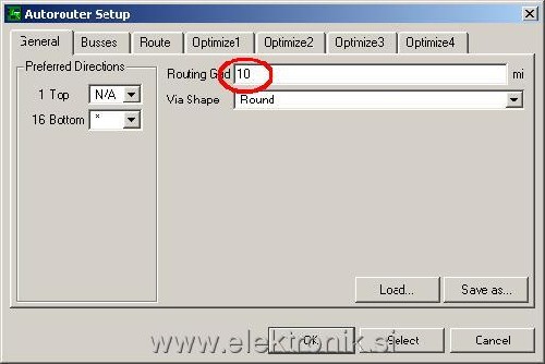

Kot prvo nastavi routing grid na nižjo vrednost (na primer 10) od začetne (50). V priloženi sliki je rdeče obkroženo. Z to nastavitvijo bo možna izvedba bolj finih povezav.

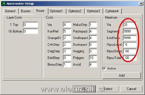

Kot drugo, spremeni nastavitve (obkrožene z rdečo na drugi sliki). Te nastavitve povzročijo, da router poizkuša več in dalj časa. Kaj pomeni posamezna nastavitev, piše v helpih. Z nekaterimi nastavitvami program riše dalj časa, bo pa zroutal precej več.
Kot tretje, nekje v priročniku piše, kako se postavljajo SMD komponente na grid. Če niso postavljene prav, se lahko pojavi problem pri routanju.
Komponente okoli ILD207 bo za lažji autorouting potrebno malo premakniti (na roke).
Autorouter deluje precej bolje, če so komponente na začetku postavljene na smiseln način.
