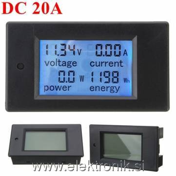

Zdravo!
Imam električno kolo z akumulatorjem 48V 10Ah LiPOFe4 16S; želim kupiti - montirati merilec, ki bo:
- konstantno prikazoval napetost ter
- Tok , ki ga "vleče" motor(frekvenčni)
- ... ostalo kaj pač se da računati - prikazovati na aparaturi med vožnjo
Gledal sem to:
17,6€
ali to
http://www.banggood.com/50A-DC-Digital-Multifunction-Power-Meter-Energy-Monitor-Module-Voltmeter-Ammeter-With-Shunt-p-996110.html 10€
Komentarji in nasveti dobrodošli.
Podvprašanje, ti inštrumenti potrebujejo svoj vir napetosti za delovanje ali se kar napajajo z napetostjo akumulatorja?
Hvala!

Jaz bi vzel onega ki ima shunt upor saj tam ni treba močnostne žice vlečt do števca in nazaj.Drugače sta pa oba precej netočna a za tvoj namen dobra.

Tretja in najboljša opcija, ki ti računa tudi SOC in je dejansko namenjena uporabi, kot jo imaš ti:
http://www.ebay.co.uk/itm/301563035668?_trksid=p2060353.m2749.l2649&ssPageName=STRK%3AMEBIDX%3AIT
Fino je, ker je shunt dislociran (pri tisti HK zadevi mora "glaven kabel" iti čez napravo, tule je shunt ločen. Pazi pri naročilu, da naročiš verzijo za dovolj visoko napetost (ene gredo le do 40 V, druge tudi to 60 V). Napaja se seveda iz glavnega akumulatorja.
Hvala za link in nasvet, trenutno sem naročil tistega z banggooda, za "prvo silo" toliko za orientacijo, da vedno vidim napetost - volte, zanima me, koliko se napetost "seseda" pri obremenitvah.
Baterija je stara 3 leta in je začela malo "kašljat", pred tem sem imel 3 leta svinec in je bil vloženo/dobljeno super naložba (aku=30€/leto , prevoženih 3000km/leto, življenjska doba akujev=3 leta.
Sedaj sumim da me pri teh BMS "živcira".
Vprašanje; dejanska napetost je med 53,6(polni)-50,5(prazni) pri polnjenju max. 58,6V, je pa baterija definiran kot 48V.
Lahko uporabim tester kapacitet tistega s tvojega linka 8V-50V, ali moram izbrati rang višjega?
