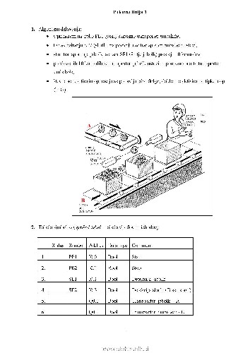

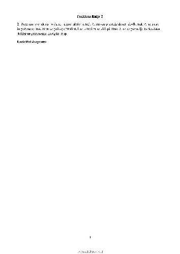

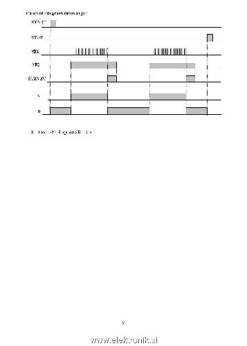

Pošiljam navodila za nalogo, ki mora biti izvedena v Simatic S7. Lepo prosim, da rešitev prilepite kot sliko.

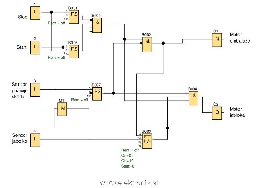

Uporabiti moraš set reset celico.
Set daš na tipko start.
Reset na tipko stop.
Izhod poimenuješ naprimer "stroj v delovanju" in je spominski marker M... .
Imaš na stroj deluje 1 ga vežeš na sovo set reset celico ta potem krmili prvi trak in aktivira števec
rabiš nekoga, ki ti bo razložil osnove, nalogo si moraš razbiti na zelo majhne dele.

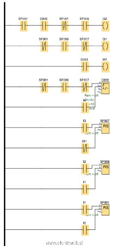

Tole je dobil včeraj od mene. Zadeva je dovolj enostavna, da bi moral brez težave razumeti. Če pa se pojavi kako vprašanje, pa verjetno ne bo problem razložiti.

Đzuro pogledal sem, kaj je potrebno spremenit, da bo zadeva delala na S7 ... malo. Ne vem zakaj imam občutek, da niti poskusil nisi razumet, ampak čakaš na izdelano rešitev za copy/paste. Če temu ni tako, napiši kje se ti je ustavilo?

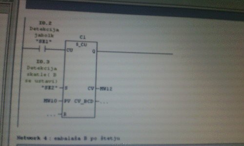

Ustavi se pri stetju ker po koncanem stetju se ne vklopi 2 trak. Simboli me malo motijo, ker jih prvic vidim. Drugace pa sta 2 nalogi za narediti. Programske oopreme zal nimam instalirane. Problem znam resiti v PLC,arduino, vendar naloga zahteva S7 in nic drugega. Hvala za pomoc.
Prispevkov: 6732
Aktiv.: 28.42
PrispevekObjavljeno: Ned Nov 08, 2015 4:44 pm    Naslov sporočila:   Odgovori s citatom
Pripni svoj izdelek, da vidimo kje ga čevelj žuli.

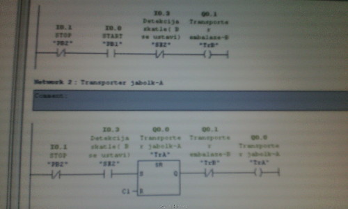

đzuro
Pridružen-a: Čet 22 Maj 2014 17:09
Prispevkov: 47
Aktiv.: 0.35
PrispevekObjavljeno: Ned Nov 08, 2015 5:22 pm    Naslov sporočila:  s7 Odgovori s citatom
Evo
 Velikost datoteke:  691.71 KB
 Pogledana:  11 krat

Prispevkov: 6732
Aktiv.: 28.42
PrispevekObjavljeno: Ned Nov 08, 2015 5:37 pm    Naslov sporočila:   Odgovori s citatom
Lepa slikica Smile
Poglej si še tole ...
