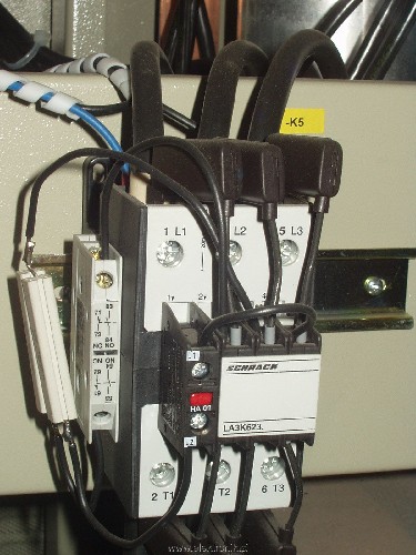

jjakob je napisal/a: |
To so navadne žice, zvite v tuljavo. Ko pa skozi njih steče sunek toka (ob polnjenju kondenzatorjev), se obnašajo kot "upori". |
Očitno imajo te žice še nekaj primešanega poleg, ker lahko z navadnim ohm metrom izmeriš upornost 1,5 ohm-a, medtem ko na navadni bakreni žici podobnih dimenzij izmeriš upornost 0 ohm, ne glede na to ali je zvita v tuljavo ali pa je ravna žica.
poule Član
Pridružen-a: Čet 11 Jan 2007 19:53 Prispevkov: 813 Aktiv.: 3.62 Kraj: Ljubljana
Objavljeno: Pet Okt 24, 2008 7:20 am Naslov sporočila: |
Kje se še dobi podobne kontaktorje (za kompenzacijo). Jaz jih pri moellerju namreč ne dobim, češ da jih ne delajo več.
Potrebujem pa za praznjenje kondenzatorjev (2000uF, 2500V) preko uporov ob napaki oz. izgubi napajanja.

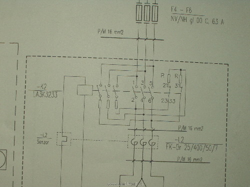

Objavljeno: Tor Okt 28, 2008 6:03 pm Naslov sporočila: |
Poslikal v podjetju.
416.24 KB |
9 krat |
282.74 KB |
6 krat |

Objavljeno: Čet Feb 18, 2016 10:46 am Naslov sporočila: |
V priponki literatura na tematiko kondenzatorjev za kompenzacijo.
Eno so predupori v vsaki fazi za omejitev vklopnega toka (cca 3 ohme po fazi).
Ob izklopu kontaktorja se preko stranskih pomožnih kontaktov na kondenzatorje povežejo upori za hitro praznjenje (pri 400V napajanju 2 x po 1,5k Ohm / 12W).
Pri večstopenjskih kompenzacijah se nastavlja interval preklopov, da se uspejo nabiti kondenzatorji po odklopu izprazniti pred ponovnim vklopom.
