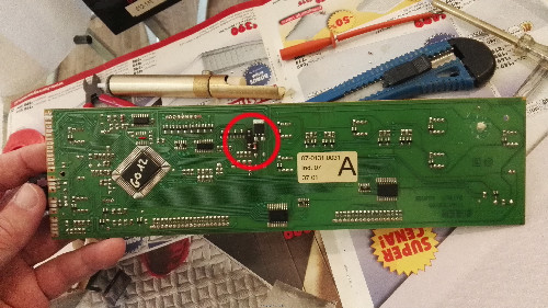

Imamo pečico Gorenje Pinifarina EVP655-18T in pojavljajo se kode napak F27, F34 in F23. Ko sem razdrl komandno ploščo sem na zadnji strani vezja opazil črn madež
oz. verjetno posledica, da se je kaj zelo pregrelo ali pa skurilo. Ima kdo mogoče kakšen načrt - shemo vezja, da bi probal kaj popraviti? (sliko prilagam)
Hvala za kakršnokoli pomoč.

Pomeri tisto diodico ki jo imaš v tvojem krogcu. To je verjetno kaka zener dioda ( govorim na pamet brez načrta) in se navadno pregreva in verjetno ni vzrok napake. Najprej dobro preglej vse spoje ( po možnosti z lupo) kajti največkrat je to vzrok napak ( pregrevanje in vibracije ).
LP Brane

Spravil sem se razdirati pečico najprej iz razloga, ker spodnji grelec že nekaj časa ni deloval. Moja draga je tudi upala, da je "samo" grelec. Ko sem razstavil pečico in prišel do grelca je izgledal kot novi. Po meritvah in testu direktno na 230V ugotovil, da je dober. Ker pa tudi že nekaj časa digitalna ura ni prikazovala celotnih številk sem sumil, da je kakšen slabi stik na komandni senzorski plošči ali pa releju, ki vklaplja grelec (verjetno). Tako sem prišel do vezja na katerem sem opazil črn madež, kot sem zgoraj opisal. Tisto zener diodo sem zamenjal z drugo, nisem pa preveril točne vrednosti tako,a potem je pa začelo z F27, F34 in F23. Vstavil bom staro nazaj in upal, da bo vsaj tako delovalo kot prej. Tabela napak bi prav prišla, če bi se dala dobiti, prosim.
Hvala za pomoč.
Iztok

A prav razumem, da si namesto neznane zenerce prilotal drugo neznano zenerco in upal, da bo delovalo?

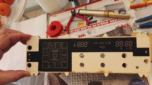

Ja res je....moja napaka. Sem zamenjal z prejšnjo, ki je bila notri in sedaj vsaj deluje tako kot prej. Moti edino, da displej ure ne kaže vseh celotnih številk. Pravtako ne gori displej za spodnji grelec kar je zmedlo mojo drago in je mislila, da grelec ne deluje...ampak on veselo greje Smile. Tako, da na koncu sploh ni bilo velike okvare kot smo mislili ampak samo okvara na displeju, kar pa ne vem. če se da kaj rešiti. Ko sem panel razdrl in odlotal konektorje, da sem lahko odmaknil vezano ploščo sem videl, da je notranjost kjer so led diode zalita v smolo. Sad
Je kakšno upanje?

Je možno kako popraviti senzorje pravzaprav občutljivost, ker nekateri so zelo težko odzivni. Dolgo moraš pritiskati, da se kaj zgodi.
Hvala.

Jaz sem ji že trikrat podaljšal živjenje tako da sem tiste gumice zavil v alu folijo. Pomaga za kako leto ali dve nato ponoviš vajo.

Stvar deluje....hvala Purly.
