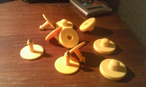

Uspešno sem značke namestil v ušesa kravam, bil sem zadovoljen, ker so vse šle v standardne klešče in pri nameščanju ni bilo nobenih težav.
Kljub temu, da je omenjeni čitalec na mizi v kombinaciji z ušesnimi značkami povsem zadovoljivo, pa se je v realnosti izkazalo drugače. Zaradi kovine v območju branja in samega telesa krave, branje ni več tako zanesljivo in odzivno. Bralnik sem že postavil na več različnih lokacij, in pri najboljših rezultatih je je bilo izgub cca 1-2 kravi na molžo. Značka je v ušesu malenkost skrita, kar pomeni, da ob hitrem "mimohodu" IDja včasih ne prebere.
Kot možna rešitev je namestitev dodatnega bralnika, ki bi "polovil" morebitne neprebrane živali, ali pa ovratnice z zalitimi karticami v epoksi, kakršna je bila že prvotna zamisel.

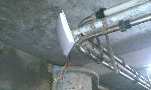

Ne samo velikost transponderja, na razdaljo močno vpliva tudi kot med transponderjem in čitalnikom.
Ker vidim na sliki da je čitalnik visoko pod stropom, poskusi prestaviti čitalnik tako da bo postavljen čim bolj pravokotno na transponder.

Na razdaljo čitanja vpliva tudi kovinska konstrukcija v bližini antene ali med anteno in kartico.

Slika morda malce vara, vseeno sem čitalec prestavil bolj pravokotno. Z ušesnimi značkami ni šlo. Branje poteka na prehodu, ko je žival v gibanju, izpuščanje pa ni zaželeno. Izdelal sem kar ovratnice. v alkaten vodovodno cev sem zalil rfid nalepke z poliuretansko maso Modelit.

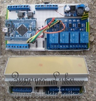

-Za krmilnik je uporabljen arduino, ki skrbi za komunikacijo z RFID čitalcem in PCjem, vklop motorjev, ter preračun časa obratovanja dozatorja glede na zahtevano količino krmil

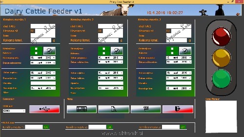

-Aplikacija na računalniku je izdelana v Visual Studiu s pomočjo programskih jezikov C# in SQL. Nadzorni sistem, ponuja osnovni pregled nad čredo živali, vsekakor je materjala za nadgradnje tukaj še veliko, možnosti pa skoraj neomejene.

Uporabljen je arduino, v 9M ohišju za montažo na din letev.
 Velikost datoteke:  57.69 KB

Print screen nadzornega sistema. Nekaj popravkov je že bilo narejenih.
 Velikost datoteke:  361.89 KB

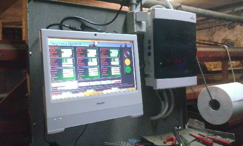

Fotografija krmilne omarice, ter AIO touch računalnika, manjka še zaščita umazanijo. tudi zaščitne folje za zaslon so nekje na poti
 Velikost datoteke:  347.63 KB
