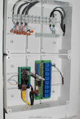

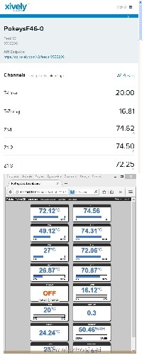

Kako meritve delujejo v praksi si lahko ogledaš na tem naslovu:
https://xively.com/feeds/9533296
Postavljen imam sistem z 10 tipali DS18B20 za spremljanje temperature v obeh zalogovnikih tople vode za centralno ogrevanje ter v hiši in zunaj nje. PoExtBusRe služi za vklop kontaktorja Iskra K16-22, ki vklaplja grelec v enem zalogovniku v primeru odpovedi centralnega ogrevanja.
Vse skupaj deluje (skoraj) bp že drugo kurilno sezono. Ko bo kaj prostega časa, imam v načrtu še nekaj modifikacij, ki pa so povezane z malo boljšim poznavanjem PoBlocksa.
Skratka, sistem ima vse tvoje vhodne zahteve razen tiste zadnje, povezane z arhivskimi podatki. Ampak saj jih imaš itak na Xively-u... Cool
Hvala za predstavitev.
A pod arhivske podatke misliš graf ? V tabelo-excel ne gre ?
Pa tudi v grafu vidim samo uro, brez datuma, in ne vidim za koliko dni nazaj gre in kako bi si ta graf presnel na računalnik.

Pod arhivske podatke mislim na graf. Če hočeš videti še datum, potem pod merilnim mestom izberi "1 month", z levo puščico greš mesec nazaj, z desno pa naprej. Možen je tudi pregled za 3 mesečno obdobje, a mi še ni uspelo videti tega intervala.
S Xively-a je možen je tudi prenos podatkov na lokalno mašino ( https://xively.com/dev/docs/api/data/ ), ampak brez programiranja se bojim, da ne bo šlo.

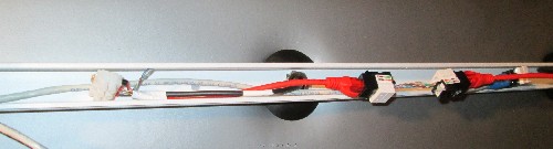

Jaz sem to raje rešil s postavitvijo 1-wire omrežja. Od Pokeysa sem potegnil UTP kabel do vseh lokacij senzorjev, jih priklopil na omrežje kot lahko vidiš iz priložene slike in nastavil parametre v Pokeysu. Še največ sivih las mi je povzročalo "norenje" senzorjev, ko so temperature presegle 60 stopinj C. Po en 4,7kΩ upor med DATA in VCC linijo pri vsakem senzorju je rešil tudi to.
Moji "kitajci" so pa od tu: http://www.dx.com/p/ds18b20-waterproof-digital-temperature-probe-black-silver-204290#reviews
Priklop senzorja
