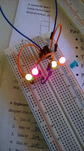

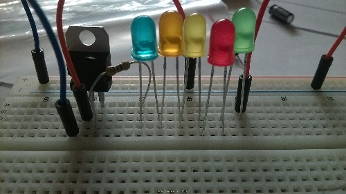

Nabavil sem čip LM 7805 , zato da bi vezal več led diod zaporedno in da bi vse diode bolj gorela, a mi poskus ni uspel, poleg tega je sem na prvi priklo dal 9v na drugem ni nič, na tretjem gre pa naprej led dioda ter se po 5 zaporedju konča z ozemljitvijo, lepo vas prosim če kdo ve kaj je narobe da bi mi lahko pomagal.

Kot ti je že predhodnik napisal -kaj vse je narobe ?. Čeprav si nov na forumu ( kot vidim po datumu pridružitve) se najprej potrudi in malo bolj razumljivo opiši problem . Če ne znaš opisati pa stvar nariši kako si zvezal pa ti bomo lahko svetovali.

Objavljeno: Ned Maj 29, 2016 4:01 pm Naslov sporočila: |
Nekaj takega, razložiti neznam

Nato pomeri padec napetosti na diodi, ki bo nekje med 1,8 in 2 V.
Naslednji trenutek ti bo jasno, zakaj 4 diode zaporedno ne svetijo na 5 V napetosti.
Pomeri tudi diode z multimetrom na območju --l>l-- .
Ni vseeno, kako so obrnjene oziroma kje je (+) in kje (-). Pozorno si poglej diodo od strani in ti bo za vselej jasno, da na mali "trikotnik" priključiš (+), na veliko ploščico pa (-).

LED diode imajo padec napetosti na kolenu od cca 2V pa tja do 3.8V, vezava dveh zaporedno pri 5V stabilizatorju je že na meji, da bi sploh kaj svetilo pri zaporedni vezavi.
Diode veži vzporedno. Se pravi vse mase(minuse) skupaj in za vsako diodo upor iz 5V na diodo tako, da omejiš tok nekje na 20-50mA.
Npr. Padec na diodi 3V, razlika do 5V je 2V, če hočeš tok 20mA torej R=U/I=2V/0,02A=100ohm

Dobro, to mi je jasno, ampak, da pa vztrajno nočeš pokazati kaj sploh bi rad naredil in po kakšnem načrtu si tole na sliki zvezal, mi pa ni jasno. Se "pardoniram", ker sem napačno prebral tvoj prvi prispevek, ampak je tudi tako napisan...

Ledice NE krmilimo z napetostjo ampak s tokom, če bi še malo pregledal tu po forumu, je bila o tem v nekem obdobju skorajda največ napisano.

Ampak vseeno HVALA!!!! tudi za opozorila glede mojih napak pravopisa in se tudi upravičujem za moje nejasne odgovore in nepotrebne odgovore

Mislim, da bi bilo bolje, da si z 7805 narediš tokovni vir in ne napetostni. Opisan je na strani 7, slika 4 v tem dokumentu.
R1 se za 7805 in izračuna R1=5/0,02 Rezultat je v ohmih.
Seveda pa mora Uin (vhodna napetost) biti ustrezno visoka glede na priključene LED. Po tvoji sliki imaš vse različne barve in s tem tudi različne kolenske napetosti LED. Po tabeli iz Wikipedije si seštej napetosti posameznih LED ter dodaj še okoli 2V za stabilizator in boš dobil Uin.
