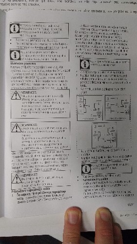

Shema, kako priklopiti, je v prilogi.
@Kopernik
Ja, je samo enofazna napeljava. Preveriti moram tudi kakšen kabel pride do štedilnika.
Kaj pa če je glavna varovalka prešvoh? Potem drug kabel ne bo pomagal? Cca. koliko dela ima električar s tem?

-Lahko se da močnejšo glavno varovalko.
-Samo električar ima dela cca. pol delavnega dne. Več dela je s pripravo in čiščenjem.

Tak štedilnik ti bo bp deloval na 20A varovalk. Če pa je na isti varovalki tudi prečica boš pa že poskrbel, da ob vklopljeni pečici ne boš istočasno vklapljal več kot dve plošči naenkrat. Meni to deluje že dooolga leta. Glavno varovalko imam 25A.
Lp Brane

Res ne vem, kaj je v tem odgovoru tako pregrešno narobe glede na tvoj komentar g. stursc. Ne vem če si že kdaj meril povprečni tok take štiri elementne steklokeramične mulde ( jaz sem ga - pa ne enkrat) glede na intermitenco vkljapljanja energetskih regulacijskih stikal (pa naj bodo starejša elektromehanska ali novejša elektronska). Večina stanovanj v blokih zgrajena v 70 in 80 letih je imela glavno varovalko 35A, če ne celo 25A ( za manjše enote). Za porabnike: štedilnik 6kW, pečica 2,5kW, mikrovalovna 1,5kW, PS 2,5kW, pom str 2kW, pa še MGA,... in še nekaj splošne rabe ( luči, TV, PC,... recimo 1kW bi po tvoje rabil glavno varovalko 1x 70A ali 3x25A. Vem, da bi bilo bolje 3x16A priklop za primer kot sprašuje dlokna ampak za dano situacijo v bloku je to povsem v redu. Seveda preveri naj, če je priključni kabel 3x2,5 mm kv in varovalka 20A ni poflikana. Če je tako bo zadeva sigurno in tudi varno delovala - bp preizkušeno - verjemi, da ne govorim na pamet.
Lp Brane
