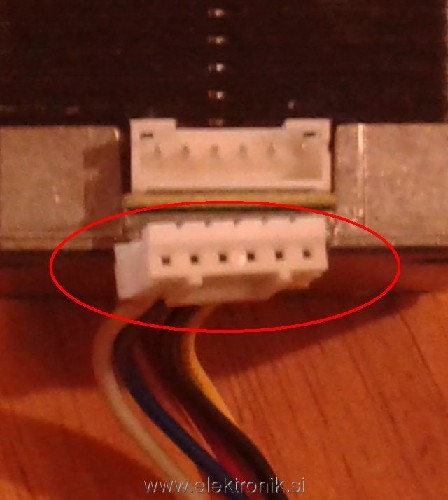

Iščem oznako konektorja (po možnosti pa tudi vir) za kabel na NEMA koračnih motorjih (videti je kar pogost na različnih motorjih) s pini v crimp izvedbi (slika).

Če je raster 2.54 potem naj bi bilo to.
2mm raster ima na moškem delu srednji del prazen, 2.54 raster ima pa dve zarezi.
Proizvajalec je J S T. (Ja Mucek, španska vas Very Happy )

Če je 2 mm, je JST (je pa tudi 2,54). Imam nekaj, če rabiš, pokliči ... Smile

Jaka hvala za podatkovne liste. Ko je znano toliko, gre naprej lažje. Po slikah sodeč gre za J-S-T PH 2.0mm 6-Pin. Nekaj recikliranih koračnikov imam s temi konektorji, pa bi rad naredil ustrezne priključne kable.
