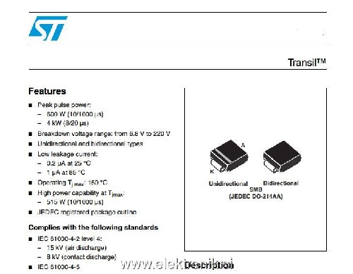

Drugače pa, laura, lahko je tudi ta STjev supresor:
 Velikost datoteke:  56.49 KB
 Pogledana:  10 krat
