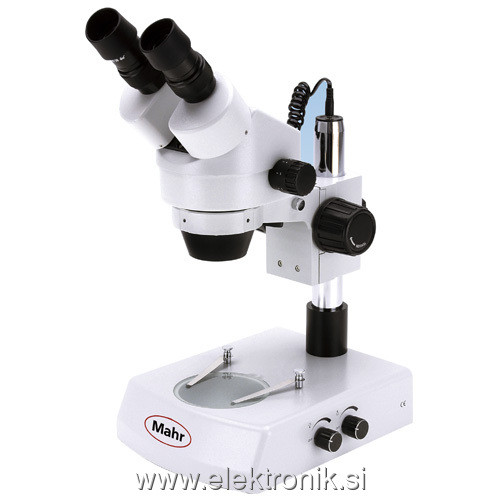

Damjan, mi uporabljamo tegale:
 Velikost datoteke:  53.55 KB

Pazi na razdaljo od mize do leč. Naj bo čim večja, da se da normalno delat. Moj prvi je imel slabih 7cm in je bilo kar kriza, hitro zmanjka prostora za spajkalnik. Ta z mojega linka ima dobrih 10 cm.

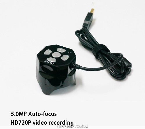

Tole, kar je naročil malci, je po mojih izkušnjah komaj uporabna zadeva v elektroniki.
Me pa zanima, če je kdo lastnik autofocus modela mikroskopa s priložene slike in katerega predstavitev na YT mi je bila kar všeč
https://www.youtube.com/watch?v=BR8jjmFNCGY
 Velikost datoteke:  58.58 KB
