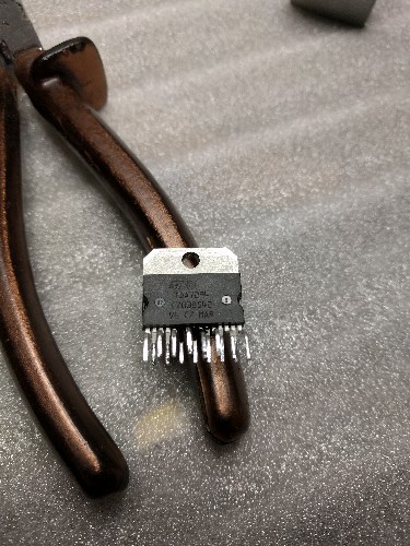

Pošiljam se sliko.

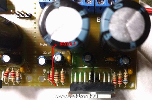

Hvala, bom primerjal s svojim, ko ga dobim.
Na tvoji fotki sem še opazil, da nimaš brike, povezave spodaj med uporoma 22K in 10K gor na srednji pin preklopke Play/Mute (na tiskanini je tam bela črta). Edino, če jo imaš narejeno na spodnji strani.

To pa res nisem imel. Je bil mogoče to vzrok? Čisto sem spregledal to povezavo.

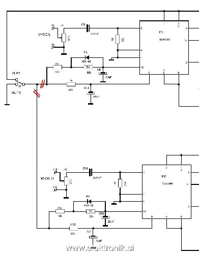

Dvomim, da bi zaradi tega odletela čipa.
Bolj je pomembno, da sta ob vklopu vhodna potenciometra na minimumu (to razumem kot največja upornost, v načrtu 100K) ter preklopka na Play.
Po vklopu pa počasi povečuješ vhodni signal, tako da zmanjšuješ upornost 100k potenciometru.
V bistvu je brez brik tako kot je na spodnji sliki, torej preklopke Mute/Play sploh nisi imel v funkciji.

Ojačevalec je deloval skoraj pol leta brez problema in vse ok, zadnji teden pa so ga vklopili in je spet odneslo en čip na enaki povezavi kot zgoraj omenjeno. Res nimam več ideje zakaj pride do tega, ko je pa delal čisto brez problema toliko časa.
