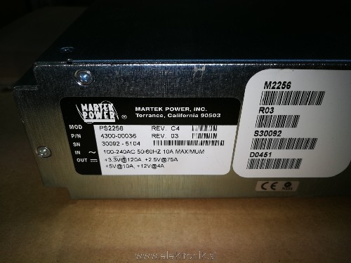

Kaj pa kaj takega? Dovolj napetosti? Imam na zalogi.
406.19 KB |
67 krat |
