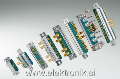

Dobijo se D konektorji z močnostnimi kontakti.
 Velikost datoteke:  72.06 KB
 Pogledana:  16 krat

tile SUB D so precej dragi ( pozlačeni kontakti ) in precej moraš pazit ko jih naročuješ
ker se moraš nabavit cel sestav ( ohišje+nosilec+posamezni konektorji ) za obe strani.
