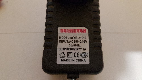

Sentinel66
Pridružen-a: Sre 03 Feb 2016 19:29
Prispevkov: 216
Aktiv.: 1.89
PrispevekObjavljeno: Tor Jan 07, 2020 8:07 pm    Naslov sporočila:   Odgovori s citatom
Imam več teh polnilcev in sem jih pomeril, so med 20.5V in 21V brez obremenitve, kar pomeni da ob obremenitvi skoraj sigurno padejo še nižje.
 Velikost datoteke:  2.84 MB
