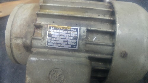

Ima kdo možnost pogledati za kapaciteto delovnega kondenzatorja za motor s priponke.
V naprej hvala za informacijo.

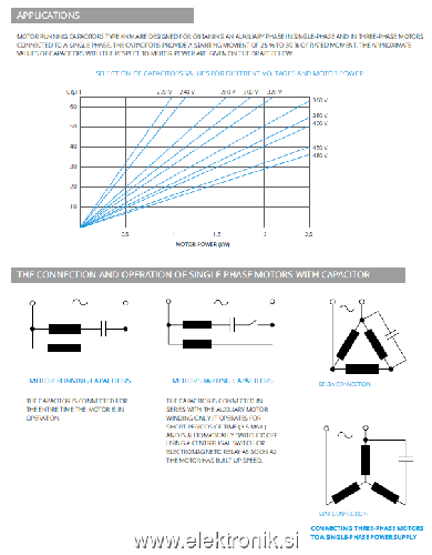

Upam, da ti s tem pomagam.
