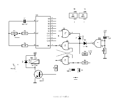

hvala za info Roman, sicer ne vem kako ti je uspelo, ker razlika je samo v tem, da je pri tebi 12 noga na + kar sem tudi pri sebi probal pa ko dam gor napajanje, timer štarta. sicer je pa 12 samo koliko časa.
Mogoče imaš na + in - kakšen kondenzator, izklopi napajanje počakaj 5 sekund in probaj, pa se timer štarta sam, ko daš napajanje gor.
S tem, da si dal še 9 na + kar pomeni, da dela negirano, se pravi ko timer zaštarta je nula na izhodu, se pravi noga 8.

Ja imaš prav. Ob vklopu se sproži. Pardon, to sem spregledal ob vsem pretikanju žičk. Pa nazaj med žičke...

Šment, ne gre. Kaj pa 4060 števec? Tega bi bilo lažje ukrotit. Mr. Green

Poglej na ta naslov:
http://www.zen22142.zen.co.uk/ronj/24h.html#1
spodnja shema bi morala špilat.

hvala ti vseen, 4541 dela z relejem, pa bom kar na tem ostal, sem ploščico že skoraj dokončal, za vikend računam, da jo bom zjedkal in zlotal. Smile
