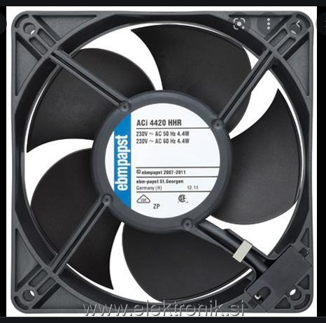

PrispevekObjavljeno: Čet Jan 27, 2022 7:42 pm    Naslov sporočila:   Odgovori s citatom
Meni tudi že nekaj let deluje ventilator priključen na "low cost" triac zatemnilnik. Very Happy
Pazit moram, da preveč ne zmanjšam vrtljajev, ker takrat se motor ustavi in nadležno brni. Mr. Green
Na zatemnilniku imam narisano črtico, do "dovoljenega" znižanja obratov. Shame on you
Seveda je to nevarno, da nekdo skuri motor in zatemnilnik. Pray
Priključen imam motor v takšni izvedbi kot je na sliki.
 Velikost datoteke:  52.95 KB
MOND
Prispevkov: 623
Aktiv.: 2.62
PrispevekObjavljeno: Pet Jan 28, 2022 10:50 pm    Naslov sporočila:   Odgovori s citatom
Ventilator iz zgornje slike se da lepo stopenjsko regulirat z recimo 1x6 pozicijskim stikalom in štirimi različnimi X2 kondenzatorji.
-1.pozicija izklop
-2.pozicija MAX (prez kond) Tole je nujno zraven izklopa, da se vent. sploh zavrti.
-ostanejo 4 pozicije za različne hitrosti. Kondenzatorji določeni empirično...
