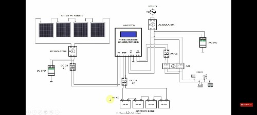

Pozdrav vsem, sem novi uporabnik foruma( sem pa že velikokrat pregledoval razne teme in marsikdaj dobil uporabne informacije )
Da ne odpiram nove teme, ker gre za isto zadevo bi kar tu izpostavil nekaj vprašanj.
V smoizdelavi imam sončno elektrarno v izvedbi on/off grid. Uporabil sem razsmernik phocos any grid 5kw 48v. Zadeva se bo napajala iz 8pv modulov 375w, zadeva bo zaenkrat delovala brez baterij.
Zanima me predvsem varovanje uporabnika in ozemljitev. Inverter ima med vhodno AC in Izhodno AC povsem ločeno. Kot razumem in sem tudi pomeril na razsmerniku sta PE ločena z omrežja, ohišje razsmernika je ozemljeno preko AC vhoda.
1. Zanima me predvsem kako stvar varuje v obratovanju ko se porabnik napaja iz PV in AC omrežja.
2. Ali lahko spojim-mostičim PE vhodne AC in izhodne AC.
Stvari nimam še v obratovanju in se mi samo porajajo vprašanja, da ne bo dim ušel iz razsmernika Mr. Green
Lp Klemen

Tole močno diši na temo Sončna elektrarna samoizvedba. Prosim administratorja, da ustrezne prispevke prestavi tja.
Dvomim, da ne bi smel povezati PE-jev. Čudi me, da so ločeni. Za test jih lahko povežeš preko žarnice.
