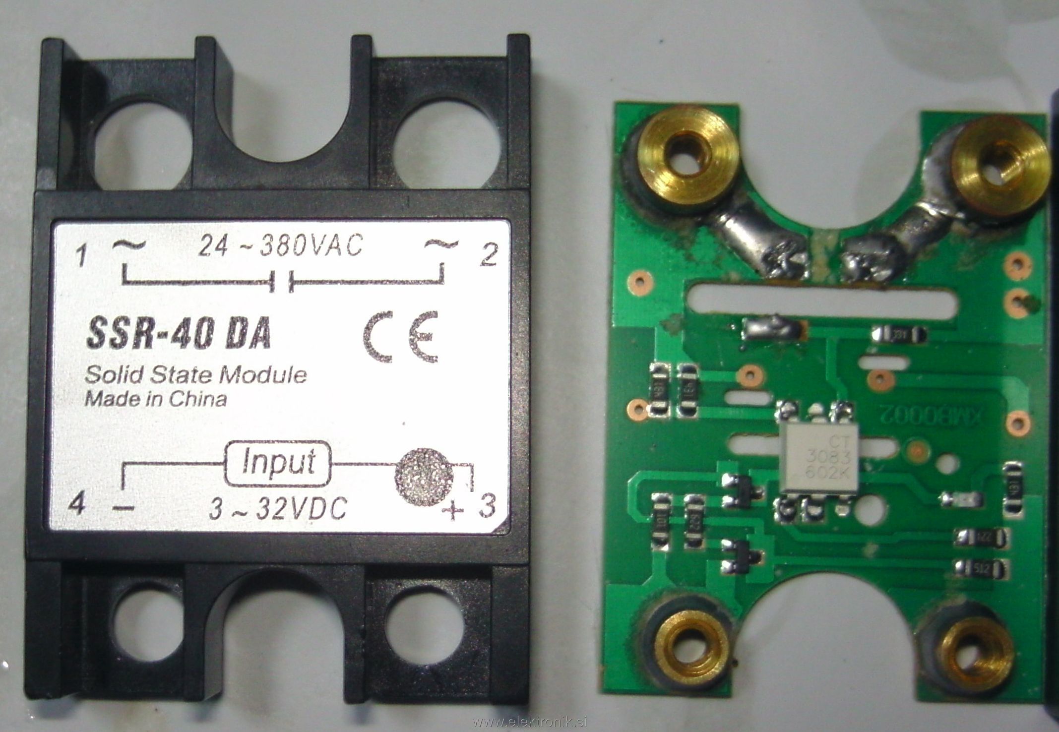

40A SSR z 16A(kitajskim triacom) d'oh!
Bil je v sklopu enega REX regulatorja. Regulator sem pred kakim letom uporabil, ko sem obnavljal eno peč, ki se rabi v zobni protetiki. SSR je ostal star. Danes sem hotel nekaj testirati pa sem ga hotel porabit. Ker sploh ni deloval sem ga odprl.
Shocked
