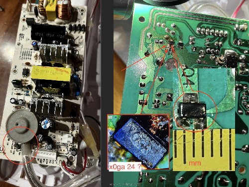

Kje naročiti tranzistor iz priponke?
Če sem prav razbral oznako: x0ga 24
Ali je ta element enak kot tale? S tem da ta ima "package SOT23-3"?
Tranzistor se uporablja v stroju za vakumiranje.

Ni nujno da je celoten marking koda, lahko je tudi date code - kot recimo tole (stran 6).
Preriši del sheme okrog skurjenega tranzistorja, če je res FET v SOT23-3 ohišju je alternativ dovolj bližje kot na kitajskem.

Tale nadomestnav komponenta deluje super. Hvala za nasvet.

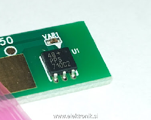

Sklepam, da je nek eeprom v 6 pinskem ohišju. Vezje je enostransko in samo 2 pina sta uporabljena, tako da mi sumim na neko 1-wire zadevo ...
Ne vem pa kaj naj bi bil to za ne proizvajalec/model.

Zna biti. Posebno, če sta uporabljena samo 2 pina: pin1 (gnd) in pin2 (I/O) ali pin2 (I/O) in pin3 (gnd)...
Vsaj na podobne a ne enake oznake od Dallas/Maxim proizvajalca itd. v TSOC-6 ohišju.

Sindoh 3D fillament. Sicer tiskalnik podpira fillamente brez čipov.
Ampak mi je padla ideja, da bi si po svoje naredil/naprogramiral čipe z paratmetri za neoriginalne fillamente, težo koluta itd. ker mi potem lepo kaže na zaslonu stanje in se samo nastavi.
Sem pogledal še nekaj teh čipov. Očitno je oznaka 48+ in PPS , tiso spodaj pa date code.
Prvi osumljenec mi je ta DS2502P-E48+ , ampak je EPROM(brez Errasable) , OTP apak piše da ima "add only" . Kar verjentno pomeni, da ga tiskalnik prebere in potem dopisuje zraven koliko porabi ali nekaj takega.
https://www.maxim-integrated-ic.com/files/75/ds2502-e48-plus.pdf

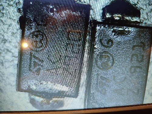

Iščem datasheet od elementov na sliki. Oba sta verjetno enaka, ker gre za popravilo dveh enakih naprav. Nahajata se na enakih mestih. Če merim upornost ne pokaže nič, v diodnem načinu pravtako ne prevaja v nobeno smer. Če merim kapacitivnost eden pokaže 400nF, drugi pa 420nF.

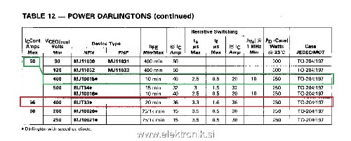

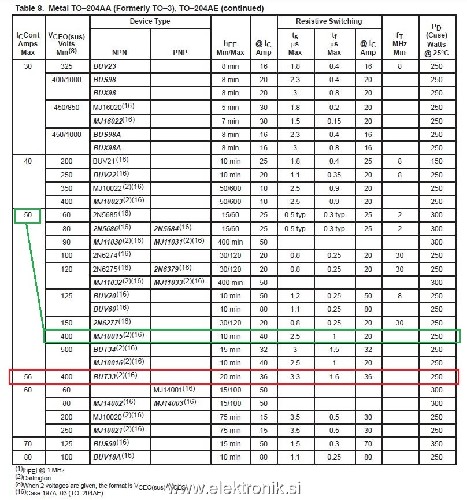

Res je suša okoli "tamočnih" darlingtonov.
Poleg Farnell in TME-a jih nimajo niti Mouser, Reichelt, Digikey, Electropapa, Distrelec...
MJ10015 je malce šibkejši po amperaži in ostalih parametrih od BUT33.
Če ti je 50A dovolj potem ima TME na zalogi NTE99, ki je ekvivalent MJ10015.
Ne poglej najprej cene, ker potem niti datašitov ne boš primerjal.
Še tabeli za lažje pozicioniranje iskanega tranzistorja in za iskanje naprej.
250.78 KB |
4 krat |
132.63 KB |
3 krat |

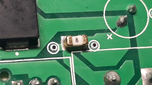

Kaj je to varovalka 8A?
Mogoče sta tisti dve luknjici predvideni za alternativno obliko varovalke, npr. manjše 3,6x10mm, ker večja (klasika 5x20mm) dvomim, da bi šla noter.
