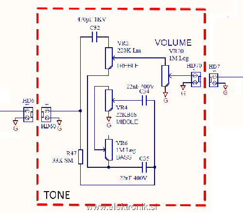

Zdravo, me zanima kako združiti bass, middle, treble v en gumb za ton. Tako nekako, kot bi vse tri naenkrat sukal. En ojacevalec bi rad spravil v manjšo škatlo, pa nimam na plošči dovolj prostora za 3 pote in bi jih združil v enega.

Se pravi da bi hkrati odpiral ali zapiral visoke, srednje in nizke tone? Če premisliš kaj to pomeni, je odgovor na dlani ...

Trije potenciometri so z razlogom Wink
Bi moral uporabiti kaj takšnega:

Vem da obstajajo dupli poti nisem pa zasledil da bi ostajali tudi trojni poti. Kje najdem trojne pote? Ali je zadeva rešljiva še na kak način? Npr. če grem na bypass vse tone in naredim eno novo tonsko vezje kot npr. na shemi (Marshall)?

Lahko pa obdržiš samo potenciometer za glasnost, ostale pa izpustiš.
Prispevkov: 3469
Aktiv.: 14.62
PrispevekObjavljeno: Pet Mar 24, 2023 1:45 pm    Naslov sporočila:   Odgovori s citatom
Lahko uporabiš dvojnega glasnost/bass in še enega dvojnega treble/middle.

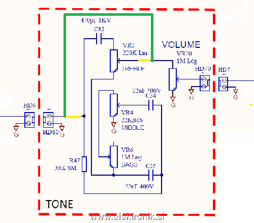

Torej da pridem do nekaksnega zaključka... Ojacevalec ima lep zvok tudi brez tonskih kontrol, oz ko so poti na 0. Ali lahko naredim bypass tako enostavno kot sem oznacil z zeleno barvo? Ali pa moram pustit kak kondenzator?

Vezni kondenzator potrebuješ, če ima vhodni signal lahko enosmerno komponento.

prislan je napisal/a:
Namen tonskih kontrol ni popravljanje zvoka ojačevalnika, temveč prilaganje prostoru in osebnemu okusu.
jozede
Prispevkov: 390
Aktiv.: 2.92
Kraj: Jesenice
PrispevekObjavljeno: Sob Mar 25, 2023 11:29 am    Naslov sporočila:   Odgovori s citatom
Ko že ugotavljaš, da je zvok zelo lep tudi, ko so tonske kontrole na 0, je smiselno te izklopiti. To lahko narediš tako kot si predlagal. V primeru, da bo potem potenciometer za glasnost moral biti preveč zaprt, lahko pred ta potenciometer vgradiš uporovni delilnik in z njim znižaš za toliko vhodni signal, da bo jakost primerljiva tisti, ki jo imaš ko so tonske kontrole na 0.
Mnogi Hi Fi ojačevalci imajo namenski gumb, da lahko premostiš tonske kontrole, to pa imenujejo "pure direct".
Odkar imam boljši Hi Fi ojačevalec in večje samostoječe zvočnike, najraje poslušam glasbo brez tonskih korekcij v položaju "pure direct".
Vezni kondenzator pa je potrebno ohraniti, kot je to že omenil bostjang.
