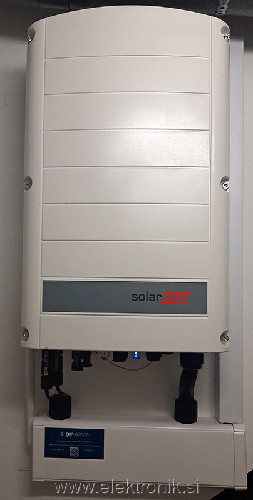

Pozdrav.
Po enem tednu brez interneta ( odletel A1 modem ob nevihti - prenapetost po UTP kablu), sem danes žal ugotovil, da je tudi ethernet (komunikacijski) vmesnik v SolarEdge odpovedal.
Kdo ( po možnosti v SLO) dobavlja rezervne dele/module za SolarEdge?

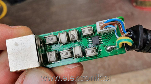

https://www.techtrade.si/zunanje-ohisje-za-gper-ip67-mikrotik-9116085
https://www.techtrade.si/poe-prenapetostna-zascita-rj45-eth-sp-gen2-ubiquiti-8203053
https://www.techtrade.si/poe-napajanje-preko-utp-giga-pasivni-in-prenapetostna-zascita-gesp-mikrotik-9130013
Ta zadnji ni za zunanjo rabo, ne glede kaj piše, je pa uporaben za zašlito

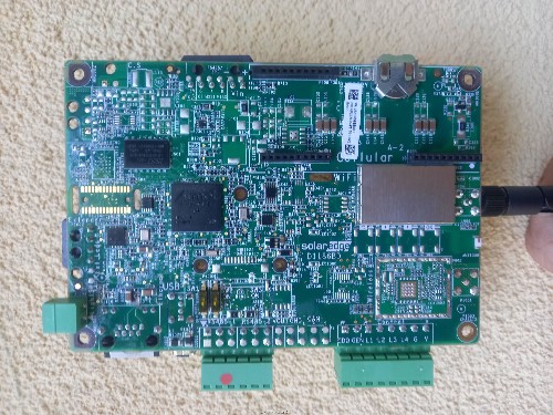

Zdravo, da ne odpiram nove teme, bo kar sem pasalo:
danes mi priklopijo SE v omrežje. Zanima me, ali je ethernet vmesnik v Solaredge razsmerniku že standardno notri ali ga je potrebno vgraditi?

OK, vmesnik je notri, sem ga videl na lastne oči Smile
Ampak smo na koncu priklopili na WIFI. Kabel sem sicer pripeljal do razsmernika, ampak ga zaenkrat ne bom uporabil.
Prve kWh že curljajo...

Lahko iz prve roke povem, da ima vsaka komunikacija svoje dobre in slabe plati.
Prednost wifija je galvanska ločitev, mora biti pa zelo dober in stabilen signal. Kljub temu se redno dogaja, da so težave. Za delovanje rabi tudi dodatno wifi anteno. Ob spremembi operaterja, je treba ponastaviti geslo.
Boljša brezžična opcija je tale spodaj, ki deluje na svojem frekvenčnem pasu:
https://www.solaredge.com/us/products/communication/wireless-gateway
Komunikacija preko fiksne (ethernet) povezave je neprimerno stabilnejša, vendar izjemno občutljiva na prenapetosti. V primeru, da bo na komunikacijski plošči vidna ožganina, bo treba menjat cel inverter. Če bo tak način povezave, obvezno priporočam vgradnjo solidne prenapetostne zaščite na ethernet strani.
