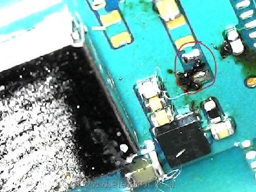

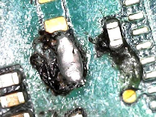

Na telefonu sem se odločil menjati baterijo, seveda sem uničil ekran, ko sem ga razdiral tako da sem moral naročiti še nov ekranček.
Včeraj ga dobim in se veselo lotim sestavljanja potem pa šok.
Ne dela..po kar nekaj googlanja in probavanja vseh možnih variant ugotovim, da sem nekje umes nekaj naredil narobe in skuril varovalko za backlight.
Namesto varovalke sem kar zalotal kontakte z žičko. Je bil pa projekt ker je vse tako majhno moj spajkalnik je pa.. 2€ kitajc..
Ampak ob 22h zvečer je stvar oživela (začetek okoli 18h), ni najlepše upam pa da bo delovalo Very Happy

PrispevekObjavljeno: Sre Okt 25, 2023 2:46 pm    Naslov sporočila:   Odgovori s citatom
S to kepo spajke so zdaj posamezne ledice prevzele vlogo varovalke. Smile

PrispevekObjavljeno: Sre Okt 25, 2023 5:28 pm    Naslov sporočila:   Odgovori s citatom
Mi je jasno ja, ampak če v 5h letih ni bilo potrebe po varovalki, razn zdaj ko sem ga odpiral, upam da tudi naslednjih 5 ne bo potrebe.

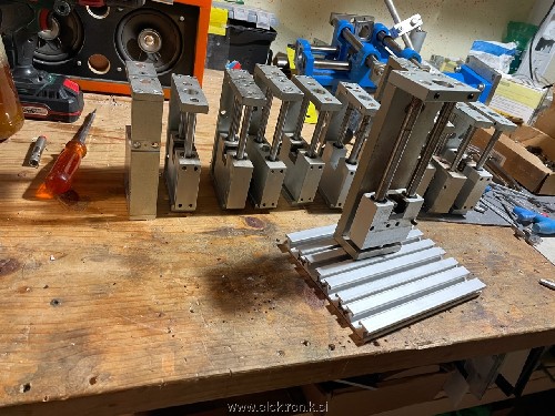

Tale dež ni za drugega kot za v garažo. Po dolgem času se malo igrajčkam z eno staro šaro. Razmišljam, kako bi se dalo ta vodila reciklirat, pa mi najprej pade na pamet eno stojalo za malo vrtalko. Za vertiklni pomik bi dal kar pnevmatski cilinder, da imam lahko obe roki prosti in lahko vrtam s pritiskom na pedal.
Mala vodila:

Eno malo večje na dve osi:
https://youtube.com/shorts/VqSfB2mB9DY?si=zU4N4i5pWB5307L0

PrispevekObjavljeno: Sob Okt 28, 2023 9:12 am    Naslov sporočila:   Odgovori s citatom
Po moje pnevmatski cilinder ne bo ok za vrtanje. Ti bo hitro zagrabilo sveder.

PrispevekObjavljeno: Sob Okt 28, 2023 9:40 am    Naslov sporočila:   Odgovori s citatom
ro-bi je napisal/a:
Kaj pa hidravlika?
Verjetno je težava večja pri večjih svedrih. Za PCB pa verjetno ne ?

PrispevekObjavljeno: Sob Okt 28, 2023 10:25 am    Naslov sporočila:   Odgovori s citatom
mosqito je napisal/a:
...Za PCB pa verjetno ne ?
Uporabi dušilko za počasni hod in velike obrate za sveder. Mogoče bo šlo, če ne boš pač menjaval svedre. Mr. Green

PrispevekObjavljeno: Sob Okt 28, 2023 10:26 am    Naslov sporočila:   Odgovori s citatom
Kaj pa hidravlika?
Za ta namen bo pnevmatika verjetno primernejša od hidravlike. Think
Branez je napisal/a:
Uporabi dušilko za počasni hod ...
... pa ustrezno vzmet.

PrispevekObjavljeno: Sob Okt 28, 2023 1:51 pm    Naslov sporočila:   Odgovori s citatom
ro-bi je napisal/a:
Čisto odvisno kaj se bo vrtalo. V lesni industriji smo imeli 90% vrtalnih pogonov pnevmatskih. Razni rezkerji, kjer se je rabila velika sila in počasen hod je bilo opremljenih z oljnimi blažilci. Paralelno k pogonu je bil priključen cilinder v katerim je bilo olje. Olje se je pretakalo z ene strani cilindra v drugo preko dveh dušilk, tako da si lahko lepo nastavil hitrost obeh hodov.
Za maretove potrebe priporočam koračni motor. Ga je enostavno krmiliti. (Lepo lahko reguliraš hitrost smer in premik)

PrispevekObjavljeno: Sob Okt 28, 2023 6:33 pm    Naslov sporočila:   Odgovori s citatom
ne rečem, da ni izvedljivo, vendar samo pnevmatski cilinder in dušilke- no go.
Za pcb ja, ker itak pade skozi, za kako pločevino bo pa malo pred koncem luknje vedno prijelo. V tistem trenutku moraš zmanjšat silo, drugače prime.
Koračni motor in vreteno bi pa po mojem bilo najboljša varijanta.
