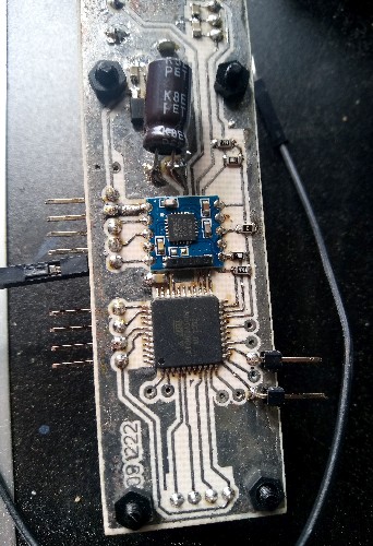

Izredno dobro deluje AR1010
V delavnici mi igra že kake dve leti. Žal je zadeva ostala v povojih. Spisal sem le osnvne stvari. Sem bil pa izredno presenečen nad selektivnostjo in stabilnostjo.
Trgovci na spletu oglašujejo kot zamenjavo za TEA5767 ka NE DRŽI! Modulček je le pinkompatibilen z TEA5767 modulčkom. Vse ostalo - nabor instrukcij registrov itd pa je čisto nekaj drugega. Tudi mene je zavedlo, kajti imel sem spisan program za TEA5767 zato sem naročil par AR1010. Ker zadeva ni delovala sem začel raziskovati zakaj ...
Glede na testiranje vsaj meni sprejemnik z AR1010 dela precej bolje kot z TEA5767.

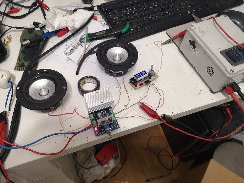

Nekaj fotografij:
Opisi na fotografijah se ne vidijo Sad
1.fotografja
Ploscica, ki sem jo "našel" v delavnici. (Ena iz med prvih verzij.)
Uporabljen mikrokontroler je XMEGA16D4 (nekoc sem jih po nesreči naročil - pa so mi ležali v predalniku - precej neroden mikrokontroler Sad )

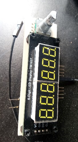

Displej kitajski TM1637.

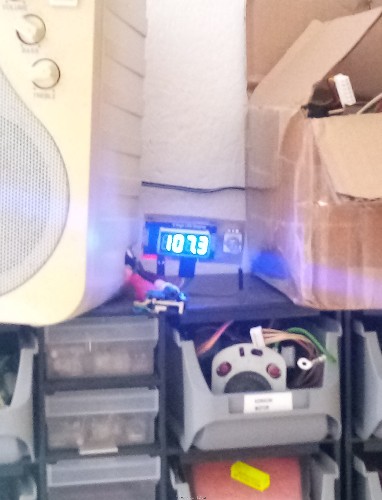

3.fotografija
Delujoc v delavnici. Igra že kake dve leti - ko vkljucim glavno stikalo na pultu.
NF - računalniški aktivni zvočniki.
