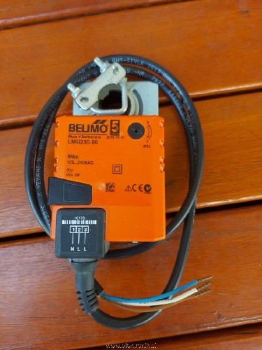

Za hidroforjem imam ročni tropotni ventil. Z njim določam, kdo je izvor za vodo v inštalaciji. Ali je to hidrofor, ali je to vodovod. To izbiranje sem do sedaj počel ročno.
Večletna želja pa je, da bi to naredila avtomatika sama, ko bi bil nivo vode v rezervoarju prenizek. Razmišljam, kakšen pogon naj dam na ventil, da bo to delovalo... Pogon mora narditi 90 stopinj. Želel bi tak pogon, ki bo porabljal energijo samo takrat, ko je potrebno zamenjati pozicijo. Ko pogon čaka na spremembo pozicije pa naj ne bi porabljal nič energije. Ali bi ti bil lahko koračni motor?

veter je napisal/a:
v firmi, kjer sem bil nekoč zaposlen, smo za elektro pogon ventilov in loput uporabljali pogone Belimo (kot na priloženi sliki). Občasno so poceni naprodaj tudi na Bolhi.
 Velikost datoteke:  845.23 KB
