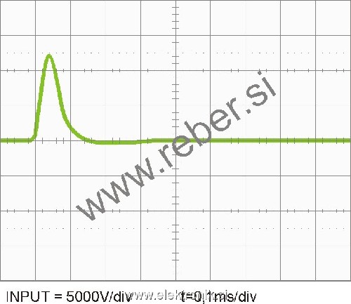

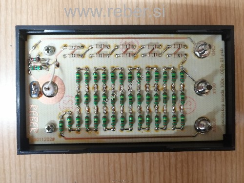

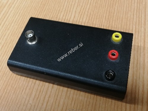

V prilogi fotografija moje osciloskop VN sonde 1:1000X iz leta 2002
S pomočjo te sonde lahko merim izhod pastirja direktno
Dodatno, v prilogi oscilogram impulza mojega 4J pastirja, meritev v delavnici, obremenjen z uporom 500ohm.
Mimogrede, bremenski upor je VN, narejen iz 50 kosov zaporedno vezanih 5W žičnih uporov 10ohm. Izdelal sem 2 taka merilna upora, tako da lahko merim pastirje z bremenom 1000ohm, 500ohm in 250ohm.
Pri meritvah je treba razlikovati med konično napetostjo in efektivno (RMS) napetostjo.
Pomislek zgoraj, če bo uC lahko prebral tako kratek impulz, je povsem na mestu... NE, prebral bo "kr neki", če sploh. Za zadovoljivo in uporabno meritev bi moral uporabiti hitrejši in bolj zmogljiv ADC, s katerim bi morebiti lahko impulz tudi analiziral.
Vse preproste meritve so zgolj indikator in uporabne samo za približno detekcijo, da gre na ograji nekaj narobe.

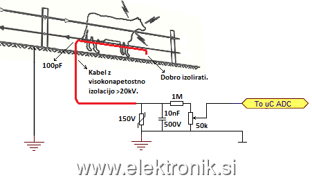

Visokonapetostni kabel, takšen ki se uporablja pri vžigalnih svečkah bencinskih motorjev, in ga oviješ nekaj metrov okoli žice električnega pastirja, in na ta način narediš kapacitivni odvzem.
Včasih so najbolj preproste rešitve še najboljše. Wink

PrispevekObjavljeno: Ned Apr 20, 2025 2:54 pm    Naslov sporočila:   Odgovori s citatom
Tako nekako sem si zamislil.
Po mojem mišljenju bi moral pritrditi tam nekje 5m visokonapetostnega kabla na žico električnega pastirja da se dobi približno 100pF medsebojne kapacitivnosti, seveda ugibam, to je stvar preizkusa in testiranj s pomočjo merilnika kapacitivnosti (meriti pri izklopljenem električnem pastirju Exclamation Very Happy ).
Ta metoda merjenja ni ne vem kako točna, po mojem vremenske razmere zelo vplivajo na rezultat, ampak za detekcijo delovanja povsem zadovoljiva.
@brezimenko, slikico sem si izposodil, upam da ni avtorsko zaščitena. Anxious Very Happy

PrispevekObjavljeno: Ned Apr 20, 2025 7:15 pm    Naslov sporočila:   Odgovori s citatom
Stvar bo delala odlično, do prvega dežja, rose ali vlage. Potem bo pa rezultat nekje vmes.

jozkoc je napisal/a:
Po mojem mišljenju bi moral pritrditi tam nekje 5m visokonapetostnega kabla na žico električnega pastirja da se dobi približno 100pF medsebojne kapacitivnosti, seveda ugibam, to je stvar preizkusa in testiranj s pomočjo merilnika kapacitivnosti...
Mišljenje je kar v pravo smer ...
Izračun brez točnih parametrov in okoliščin je nemogoč, zato je edina smiselna metoda kar preizkušanje, se popolnoma strinjam.
Tudi sam sem do mnogih rezultatov prišel na ta način, ker je večinoma kompleksnost izračuna "misija nemogoče".
Kapacitivnost je zelo odvisna od medsebojne razdalje vodnikov... ker ni mogoče zagotoviti enakomerne oddaljenosti, je izračun zaradi praktične izvedbe nemogoč.
Ker je kapacitivnost odvisna tudi od dielektrika, je vsaka snov (npr voda) med "ploščama" kondenzatorja lahko velik vpliv nanjo.
Za točnost meritve je potrebno uporabiti nekaj, kar je stabilno in ne spreminja svojih lastnosti bistveno, glede na vremenske in druge razmere.
VN predupor ali več teh zaporedno, je še najbolj kompakten in zelo kontroliran, ponovljiv način.
Ker je impulz kratek, ga je potrebno raztegniti v kontroliranih pogojih in meritev izvajati v pravem trenutku, ki ni zgolj trenutek, ampak traja določen zelo kratek čas.
