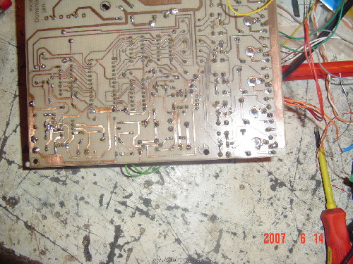

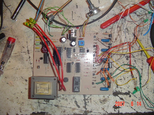

Še vedno se mučim s tem light showom in mi ga nikakor ne uspe pognati. Matura se pa zelo bliža. Ali je komu uspelo brez problemov sestaviti tale light show? Meni ga nikakor.
IC2 daje takt IC7, izhodni tranzistorji in triaki delujejo, ko pa dam eeprom noter pa samo dve LED diod utripajo, prej niso, ko pa sem tri nogice od eeproma pustil v zraku pa se je začelo dgajati.
Citiram: |
Poskusi takole:
Na 27C512 spravi pin1 in pin27 na GND - sedaj sta na +5V, pin22 pa daj na +5V - sedaj je na GND.
Javi rezultate.
Sem dal tako kot si napisal, in ni nič od sebe dal,sem jih pa pustil v zraku in začeli sta dve diodi utripati.

852.81 KB |
21 krat |
863.74 KB |
21 krat |

@dkone
Napisal sem tole:
Sem spregledal pin22 mora ostati na GND in ne na +5V, saj je OE (output enable).
Pin1 in pin27 pa tudi daj na GND.
Na sliki je videti, da imaš pin28 (Vcc), pin13 (Q2) in pin7 (A3) v zraku. Očitno ne veš s katerega konca je treba šteti pine.
Poglej si datasheet!
