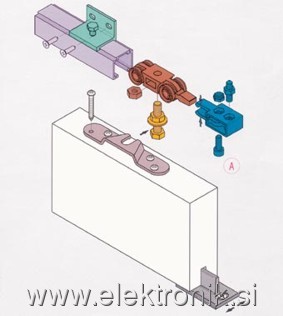

Zgornji del je narejen s koleščki. Po 2 koleščka za eno stran vrat (levo-desno). V eno vodilo gre en par teh koleščkov.
Primer vodila. Eno vodilo vzdrži obremenitev do 40 kg.
