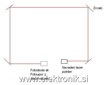

Če prav razumem, bi rad naredil takole ?
 Velikost datoteke:  7.61 KB
 Pogledana:  6813 krat

PrispevekObjavljeno: Pon Jan 07, 2008 7:45 pm    Naslov sporočila:   Odgovori s citatom
Ja nekako tako, kot si narisal. Ali obstaja kaka shema elekrtonike? ali se da to kje kupiti?

Lahko, da bi se našla kakšna fotocelica tudi pri meni, ampak ne vem kako bi šlo na takšno dolžino (4 x 3m=12m)
Glede na to, da bi uporabil laser po moje ne bi smelo biti težav. Če le uspeš vse lepo naravnat, ker če se eno ogledalce malenkost premkne se bo žarek kar pošteno prestavil.

Ampak tisto o 4 zrcali mi ni všeč, razen če so zrcala res velika. Intenziteta svetlove tako in tako pada s kvadratom razdalje, poleg tega pa še zrcala odbijejo samo manjši del sevane svetlobe, pač samo tisti del, ki pade na zrcalo. Tako dobi fotocelica na koncu v slučaju zelo natančne namestitve zrcal samo malenkost svetlobe, če pa se le eno zrcalo premakne za stopinjo ali dve, kar je takoj, potem ne dobi nič.
Uporabljajo se svetlovno odbijajoča zrcala, koi jih imajo otroci in odrasli, pa tudi na sploh se to uporablja v prometu. kresničke jim pravijo. Tako zrcalo je sestavljeno iz veliko majhnih zrcalc, ki so med seboj točno pod 90 stopinjami, tako da se padajoča svetlova odbije vedno nazaj proti viru svetlove (Tako bo šofer opazil peščca, ne glede na položaj same kresničke) Na ta način lahko položiš infrardeči vir svetlobe in sprejemni na eno stran vrat, na drugo pa samo postaviš zrcalo. To mi je edini poznan način fotobariere z zrcali.

Na 12 metrov in štiri ogledala deluje laserska dioda, na primer taka od laser pointerja. Ogledala (lahko so čisto majhna) je potrebno precizno nastaviti. Najbolje je, da ga prilepiš z toplotnim lepilom, ker se ga z malo segrevanja da vedno zmehčati in premakniti v pravi položaj. Težave pri delovanju: če so ogledala zunaj, pa gor padejo vodne kaplje, pride do težav. Muha na ogledalu povzroči tezave. V megli ali ob dimu se laser vidi, pa lopov ve za kaj gre.
Infra rdeča dioda je torej v nekem smislu boljša, vendar nima niti slučajno takega dometa. Druga rešitev je, da uporabiš več parov IRdioda - senzor (za vsak vogal po enega).
Laser diode: nekatere niso narejene za trajno delovanje, pa se začnejo pregrevat.
