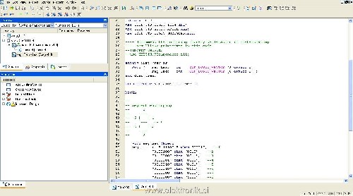

Sem (glej priponko), vsaj tako mislim - dal sem "new sorce", in spisal to kar je v 7seg.vhd.
A je potrebno ta fajl (7seg.vhd) kako vključit v glavni fajl (main.vhd) - tako kot se to dela npr. v c-ju (#include ...).

Če gledam tvojo sliko - fajl 7seg se mora postaviti pod Main fajl. Zraven UCF. Sicer ne bo šlo. Ampak očitno si že našel napako.

Sej potem ko naredim en "instance" tega modul (in ko ni napak) se postavi spodaj. Najbrž bo to v redu.
