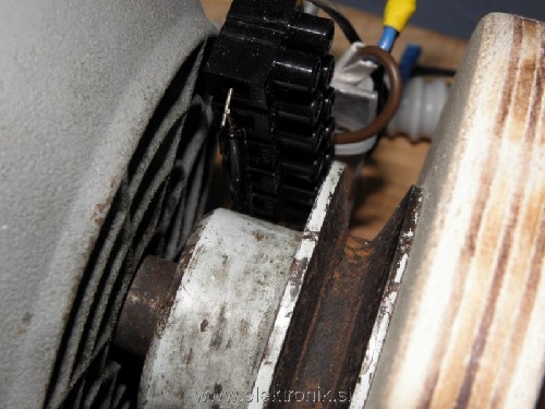

Skratka stvar deluje odlično. Motor je priklopljen preko frekvenčnika na frekvenčnik pa je priključena pedalka za igranje računalniških igric. Ja pa treba pri navijanju trasnformatorjev včasih malo ročno zavreti motor. Se pa ob takem delu navadiš finih premikov stopala. Laughing Števec je impulzni in je priklopljen na odsluženi napajalnik preko reed relaja, na desno jermenico pa je položen magnet, ki proži rele. Je pa malo nerodno, če moraš stvar zavrteti nazaj saj moraš potem paziti, da odšteješ ustrezno število ovojev, da dobiš realno vrednost saj števec šteje v obe smeri. Sicer sem dobil tudi nek mehanski števec na kljukico, ki je imel reset, samo je nekako narejen, za vrtenje v drugo smer in bi, če bi hotel pravilno delovati številke narobe obrnjene. Sicer me pa to, da se števca ne da resetirati skoraj ne moti. Dancing Dancing Cool

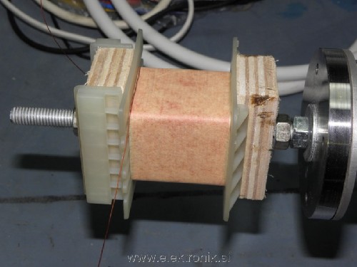

Pa za tiste, ki se sprašujete, če je za izlacijo slučajno uporabljen maskirni trak, moram reči da imate prav. Mi pravi človek, ki že več let doma kot v službi previja razne zadeve, da se zelo obnese. Je pa praktičen za namestitev pa še tanek je in ne zaseže veliko prostora. Z toploto in uporabljenim trakom pa tudi ni težav, saj se trafo ne bo grel, ker ima kar nekaj rezerve. Sicer pa je transformator, ki ga navijam za zaustavljeni projekt imenovan pirograf.

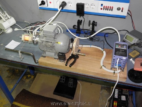

Pogled na celotno stvar. Na tleh se vidi pedlaka. Klešče pa sem uporabil za blokado vrtenja, ker drugega nisem imel pri roki.

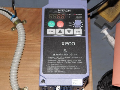

Frekvenčnik, trenutno še izposojen, bom pa verjetno prav takega kupil.

Reed rele in njegova montaža po liniji najmanjšega odpora.

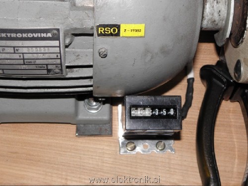

Števec. Številke so malo lažnjive zaradi preizkušanja. Če odpišemo levo enko pa so za trenuten transformator kar realne, za čas ko je bila posneta slika.

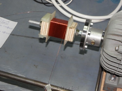

Pa še drug del slik... Very Happy
Tuljavnik med navijanjem.

Prvi sloj izolacije-maskirni trak.

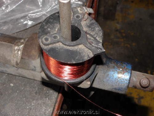

Debelina bakrene lakirane žice se podaja v milimetrih premera gole bakrene žice (zato se mogoče z lokalnim navijalcem nista razumela?). Tisto "malce debelejša" je pač rezultat meritve lakirane žice. Pri takem premeru jaz odžgem lak z žice kar z navadnim vžigalnikom, pa je potem meritev bolj točna (če koga zanima, se da dobiti koliko je debela plast laka pri različnih debelinah žice). Mene pa zanima ena podrobnost. Na prvi sliki je videti nekakšno vodilo, narejeno iz (kovinske) cevi in nanj je s spono fiksirana žica. Ali med navijanjem žica drsi po tem vodilu? Upam, da ne, temveč da jo držiš v roki. Izolacija žice - lak - se po mojih izkušnjah namreč ne razume najbolje s kovinami, še posebej, če je to lakirana žica s standardno (L1) in ne pojačano (L2) lak izolacijo. Scenarij je, v najslabšem primeru, naslednji: mehanska poškodba laka do bakra (zaradi drgnjenja laka in kovine, preostrega prepogibanja) > zeleni volk "napade" baker (vlaga + oksidacija) > žico na tem mestu prekine (ali zagonski tokovi, ali pa zeleni volk "poje" baker). Tudi impregniranje z elektroizolirnim lakom tega problema včasih ne reši.
Aktiv.: 32.55
PrispevekObjavljeno: Sre Feb 16, 2011 6:15 pm    Naslov sporočila:   Odgovori s citatom
Najprej hvala za pohvale. Ja žico sem kot si napisal meril z lakom vred, tako da je vzrok tak kot si ga navedel. Sicer jaz žico odstranjujem s pomočjo poebnce pincete, zelo tanke pa s pomočjo aspirina in spajkalne pištolice. Je pa namenski strojček zato občudovanja vreden, samo cena je zame neprimerna.
Tisto pa je naslon za roko, ki je izdelan iz svetlo vlečenega železa, čez pa je nataknjena prozorna cevka. Žica drsi skozi roko navijalca, ročka pa služi le kot naslon.
Ideja je tudi avtomatski pomik levo desno in sinhronizacija le tega z vrtenjem. Ampak to so zaenkrat samo sanje.
