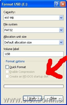

hvala za navodila, bom poskusil. Trenutno si razbijam glavo s sledečo čisto enostavno operacijo, ki pa, seveda, ne deluje: zakaj ne morem formatirati USBja z DOS boot datotekami ?
 Velikost datoteke:  22.96 KB

Zato ker jih nimaš (manjkajo ti fajli IO.SYS + MSDOS.SYS npr. od win9x). Kar se ostalega tiče pa preštudiraj tole: http://www.pendrivelinux.com/boot-multiple-iso-from-usb-multiboot-usb/
