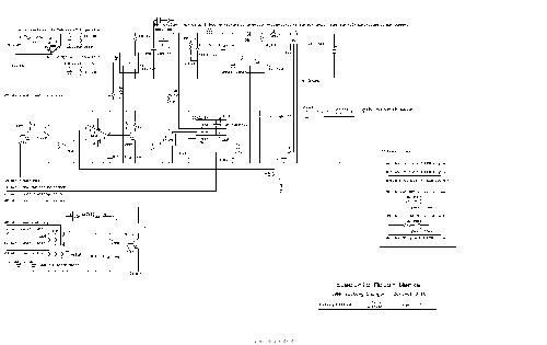

PrispevekObjavljeno: Sre Avg 10, 2011 5:55 pm    Naslov sporočila: icon_complicity Malo z zamudo... Odgovori s citatom
Se opravičujem, nisem imel ravno interneta pri sebi Smile
Torej, zadeva je v bistvu polnilec za baterije velikega formata, tja do 320V DC.
Link: http://www.emotorwerks.com/cgi-bin/VMcharger.pl
Zadnji čas so dodali še PFC vezje, za katerega pa nimam še shematike. Teoretično bi šel lahko polnilec tja do 600V. Too much!
Ja pa zadeva NI (!) galvansko ločena, hm, če prav premislim, je ločena z opto-povezavo ampak IGBT še vedno seka napetost, ki pride skozi mostiček in posledično z glavne linije...
Saj to me malo skrbi, ampak sem slisal o enih fantih, ki so imeli galvansko ločen napajalnik in jih je vseeno zdregalo, ko so skurili IGBT:(.
Torej kot pravijo: "Safety? This is my safety" (glava).
Seveda bi uporabil nulo, saj to je namen nule = 0. A je še kakšna druga varijanta, da bi zvezal 3 faze na 1 fazni porabnik in pri tem ne bi skuril cele napeljave.
Moja napaka, res je induktor prirejen za cca 14Khz
Torej zanima me, če bi to zadevo zgradil in jo uporabljal ali je zelo verjetno da bi motil omrežje? Namreč nimam izkušenj s tako visokimi porabniki.
Saj drugače mi je pa itak jasno, da bodo prišli pogledat, če kaj gojim Wink, zato ker bi polnil čez noč.
shematika polnilca
 Velikost datoteke:  549.86 KB
 Pogledana:  83 krat
Arber

PrispevekObjavljeno: Čet Avg 11, 2011 12:43 pm    Naslov sporočila:   Odgovori s citatom
Ne. Zadeva ni galvansko ločena in ima tudi vsaj 100V proti zemlji, če ne še več !
Tak napajalnik je precej slab za to. Brez (Vsaj pasivnega, če ne kar aktivnega!) PFC-ja je popolnoma neuporaben.

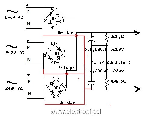

PrispevekObjavljeno: Pon Avg 15, 2011 4:50 pm    Naslov sporočila:   Odgovori s citatom
OK
Moja ideja je bila izdelati PFC napajalnik po načrtu zgoraj (oz. nalotati elemente na PCB, ki bi mi jih ti modeli poslali), pridobit IGBT, navit induktor itd. Nato bi zadevo reduciral na najmanjšo možno varianto in montiral na vodno hlajen AL blok, ker bom imel tudi motor in kontroler v avtu vodno hlajen. Pač bo pa pumpa delala še nočno izmeno Smile.
Zadeva bi bila vgrajena nekje v prtljažniku in galvansko ločena od karoserije. Povezava bi bila le na DC stran na baterijo in na drugi strani na vhod iz AC. Torej nič od vstopnega toka ne bi šlo preko dotika operaterja, le DCDC pretvornik bi imel 0 vezano na karoserijo. DCDC pa ima galvansko ločen visokonapetostni del.
1. Zanimalo me je ali bi imel na AC vhodu kakšne visoke motnje iz napajalnika, ki bi jih zaznali pri elektro, da ne bi imel težave zaradi nevednosti ane? Mislite, da to gledajo?
2. Želim najti način, kako vezati 3 fazni priključek (4 žice) na 1 fazni polnilec in pri tem obdržati vhodno napetost 230V.
Namreč, medtem, ko bi polnil doma, bi polnilec vlekel 30A iz omrežja po 3 fazah (po vsaki 10A). Zato tudi 3 greci. Ko pa bi bil nekje daleč in bi pač rabil priklopit avto, bi uporabil 1 fazno vtičnico in 10A, ki bi šla preprosto skozi zgornji grec.
Menim, da bi se ob zamikih vrhov iz 3h različnih faz napetost dobro stabilizirala in bi zadostovali manjši kondenzatorji.
Ali bi mogoče za temi greci rabil še diodo, da ne bi šle špice v napačno smer?
Moja zamisel za vezje je na sliki spodaj. Prosim, ne zadržujte komentarjev in če pozna kdo še boljšo rešitev za 3 faze mi povejte/ pokažite.
LP vsem
Arber

PrispevekObjavljeno: Pon Avg 15, 2011 5:46 pm    Naslov sporočila:   Odgovori s citatom
3 fazni PFC ?
.... good luck

PrispevekObjavljeno: Pon Avg 15, 2011 6:24 pm    Naslov sporočila:   Odgovori s citatom
A po novem so tudi nule ločene?

PrispevekObjavljeno: Pon Avg 15, 2011 6:28 pm    Naslov sporočila:   Odgovori s citatom
"3 fazni PFC ?
.... good luck"
A potem bi bilo boljše, če bi zvezal tri fazne kable na trifazni grec in imel 400V AC brez 0 vodnika? Ne bi bilo to nevarno?
Prosim razloži zakaj ne bi šlo?
