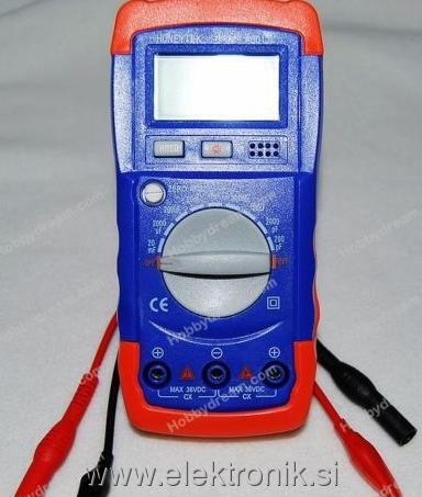

Bi pa še to vprašal: ali lahko s takim instrumentom za merjenje kapacitivnosti (kot je na sliki) ugotovim, ali gre za zanič ali dober kondenzator? Če recimo kondenzator ni dobesedno počil, ampak recimo, da je na vrhu nabrekel ali spodaj, da je malo steklo ven, ali bo pokazal isto vrednost (kapacitivnost) kot pri enakem nepoškodovanem kondenzatorju? Če pokaže isto, potem nima smisla takega instrumenta imet.

Potem išči ESR meter...

Uporabna zadeva, ko se ti ne da odčitavati s kondenzatorja ali pa oznak sploh ni oziroma so izbrisane. To na inštrumentu pa je uporabno za kondenzatorje majhnih kapacitivnosti, torej elektroliti odpadejo. Sploh ne vem kaj se trudiš z merjenjem ESR, zamenjaj z drugim pa je, boš saj vedel, da je sigurno zanesljivo.

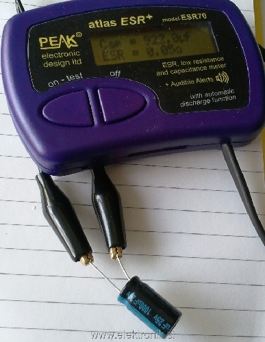

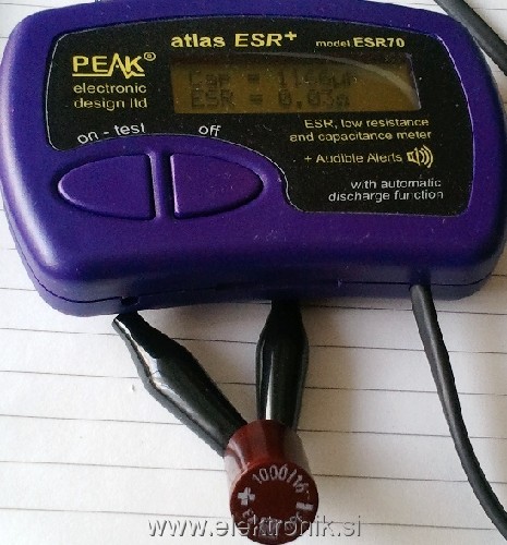

S tem se pa ne strinjam. V priponki dve sliki, na eni kondenzator star sigurno VEČ kot 25 let (1000uF, 16V), kater je v "precej" boljši kondiciji kot popolnoma nov 1000uF/25V 105 stopinj celzija. Toliko o tem - starega zamenjaj z novim!

@jani, kje si dobil tak „fajn” kombo tester, esr in kapacitivnost v enem?

Tega imam na sposojo. Sicer ga imajo tudi v farnelu, pa tudi na googlu, ebay, se ga najde. Cena? Zdi se mi da okrog 100€.

@jani, ko testiraš kakšen večji elektrolit na to fino zadevco, ali mora biti le-ta prazen ali ima lahko kaj "soka" v sebi? Sprašujem zaradi tega, ker če se odločim za nakup, da ga ne bom takoj skuril d'oh!

Prazen

Na sliki lahko vidite, da na instrumentu piše: With automatic discharge function. Res pa je, da gor še nisem priključil nabitega 400V kondenzatorja. To bi instrumentu sigurno škodilo. Zdi se mi, da nekaj 10V brez problema "prebavi". Žal navodil nimam, da bi točno pogledal.

Do 50V gre brez težav, do 275V pa samo pri majhnih kondenzatorjih.
