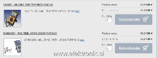

kako pa delata tale dva na sliki, še posebej v več forumih omenjeni VA18B ? Ali lahko meriš neko napetost npr. 24 ur in sproti ali pa po končani meritvi dobiš podatke v Excelu npr. enkrat na minuto ?

Jaz sem namesto VA18B kupil UNI-T UT61B. Komunikacija s računalnikom deluje zelo lepo, razen kadar bi meril frekvenco bi bil kakšen drug program bolj primeren. Od privzerega programa mi je všeč, ker lahko izvajaš data login in to potem tudi izvoziš. Ima vse, kar rabim razen merjenja slabih kondenzatorjev in tranzistorjev, kar pa me ne moti in si to lahko naknadno izdelam kot male projekte.

Tistega, ki ga imaš tam na sliki za 43€ ( VA18B ) uporabljam vsaki dan v službi. Uporabljam ga že približno 5 let pa morem povedati, da sem kr zadovoljen. Gre za merilnik, ki je že kalibriran in se kalibracija merilnika v petih letih ni spremenila (odstopanje približno 0,5% pri 40V). Edini težavi kaj jih imam sta ta, da merilnik nikoli nisem uspel povezati na računalnik klub večkratnim poskusom. Druga napaka pa je ta da se ščasoma ( po 4-5 letih ) pod kolescem za nastavljanje merilnih količin nabere umazanija in včasih ne preklopi ko zavrtiš kolesce. Vse to bi se dalo pomojem rešiti z odprtjem in pa malo alkohola. Drugače pa nikakršnih drugih težav.
