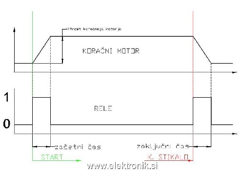

Dober dan!
V pacu imam izdelavo avtomatiziranega vzdolžnega varilnika. Varilo se bo s TIG postopkom, najprej brez dodajanja materiala, če ne bo šlo pa z avtomatskim podajalnikom dodajne žice. Ker sem strojnik, mi mehanski del naprave ne bo delal težav (vsaj upam da ne). Pri električnem pa prosim za pomoč.
Pogon gorilnika bo s koračnikom(mali oglasi Very Happy ), močnostni krmilnik bo tale(je že doma):
http://www.ebay.com/itm/CNC-Stepper-Motor-Driver-Controller-2M542-4-2A-Router-/250867925193?pt=LH_DefaultDomain_0&hash=item3a68e4c0c9
Potrebujem pa krmilje z naslednjimi zahtevami:
I:Start, končna stikala, jog (L+D), analogno nastavitev za hitrost koračnika in Tzačetni=Tkončni
O:Krmilnik koračnika (DIR; STEP; ENABLE), RELE
Ena od možnih rešitev je da vse skupaj priklopim na PC, in z machom krmilim vse skupaj, ampak je to po moje "owerkill" + težave z delovanjem računalnika v delavnici. Zato je po moje najboljše uporabiti neko razvojno ploščico ali kaj podobnega.
V kolikor ima kdo kakšno ploščo od kakšnega drugega projekta, ki bi se dala uporabit za moj namen in je pripravljen spremenit program, bi prosil, da to napiše. Seveda za primerno plačilo ali ustrezno količino zelene ali rdeče valute :union: :lasko:
lp, Boris

Če ti krmilnik omogoča vožnjo z dvema hitrost-ima potem je zadeva izvedljiva celo brez krmilnika.
Montiraš samo "senzorska" stikala ki ti v določeni poziciji spremenijo hitrost in sprožijo varilnik.

Mislim , da boš problem rešil ceneje in kvalitetneje ,če boš za pogon uporabil kak majhen trofazni asiinhronski motor in frekvenčni pretvornik .
Z stepper motorji nimaš niti momenta niti hitrosti .

Za krmiljenje nucaš en pulzni generator narejen z NE555..
Zadeva ti generira kvadratni signal za krmilnik steperja, vse drugo pa je stvar domišljije......

tako je, uporabil bom 3 kom 555, enega za delovni hod (z nastavljivo frekvenco) enega za hitri hod in zadnjega za nastavljiv vklop in izklop gorilnika (4 taktno delovanje)
lp, Boris
