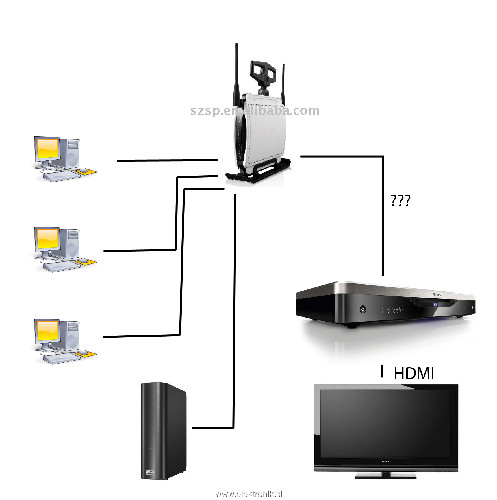

Doma imamo na router zvezano 3 računalnike in sedaj na novo tudi omrežni trdi disk.
Router ima samo 4 izhode tako da so vsi zasedeni.
Peta naprava bi bila blue-ray player s katerim bi potem lahko gledali filme iz omrežnega diska.
Ali bom moral kupiti nov router samo da bom lahko priključil še peto napravo ali lahko nekako uporabim še en router ki ga imam doma ampak ni brezžičen.

Ni treba kupovati novega routerja.
Pravzaprav rabiš switch. V tej funkciji lahko uporabiš tudi router, če ga že imaš.
Če boš router uporabljal kot switch, lahko uporabljaš le LAN porte (rabiš vsaj tri).
Eno od štirih naprav premakni na novi switch (router) in s kablom poveži obstoječi router in novi switch (router). Če se lučke za povezavo ne prižgejo, rabiš crossover kabel (velja za starejšo opremo). Preostale LAN porte lahko uporabiš za priklop novih naprav.
Poskrbi tudi, da drugi router ne bo imel istega IP-ja, kot obstoječi in v njegovih nastavitvah izključi DHCP.

Mi lahko sestaviš tako shemo kot sem jo jaz, ker te ne razumem dobro.

Nisi sicer napisal kateri router še imaš ampak vsseno.
Izgledalo naj bi takole:
