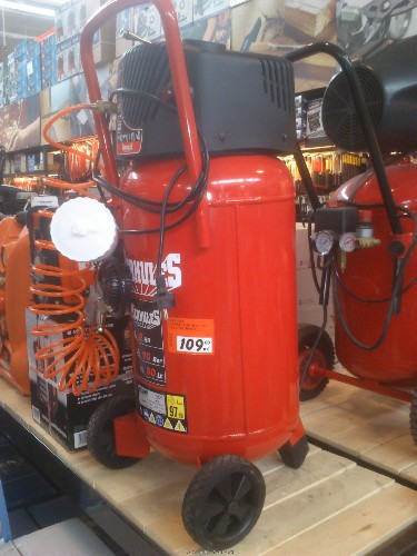

zagotovo imate veliko izkušenj s poceni kompresorji pa me zanima vaše mnenje. Po dolgem in počez sem prečesal trgovine in splet. V finale sta prišla naslednja modela:
http://www.interdiskont.si/vsi-izdelki/izdelek.aspx/i5470
-imamo nekaj podobnega na šihtu. Sicer je zelo glasen in dela z visokimi obrati, zelo pomembno=dela.
- cena je +
- servis zagotovljen
Drugi je Hercules iz Bau* za 109eur;, ki pa mi je zelo všeč zaradi svoje oblike (lepo bi se ga dalo pospravit in prevažat) pa še dodaten pribor je zraven, ki bi mi vsaj v začetku prišparal dodaten izdatek.
Ko pa sem raziskoval tehnično dokumentacijo mi je v očli padlo tole:
cos (fi)=0.85
S3: 15%
Na strojnem forumu se prebral, da omenjeni faktorji pomenijo, da lahko kompresor deluje 15% časa (fila flašo) nato mora pa počivati (da se ne pregrejejo bati)...Kakšen komentar??
Zanimiva je tudi razlika v teži: 25kg napram 13kg (čeprav ko sem herkulesa iz police dol dal se mi ni zdel samo 13kg težek)
Od Herculesa nisem na spletu nič našel (iskal sem pretok zraka) ampak ima 50 litrški rezervoar, kar naj bi bila velika prednost. Motorja sta po podatkih enaka (2HP), Herkules dela še z višjimi obrati....
Kaj bi vi izbrali??
P.S: Ker se bodo komentarji začeli z : "Odvisno kaj rabiš.."
- polnenje zračnic
- polnenje otroškega bazena
- izpihovanje umazanije (npr. sesalec, avto, PC)
- ostala domača raba (nič barvanja s pištolo oz. redko)
- mogoče pnevmatska pištola za platišča zamenjat
Mogoče pa lahko še vi dopišete, kaj mora delati domači garažni kompresor (če sem kaj pozabil)

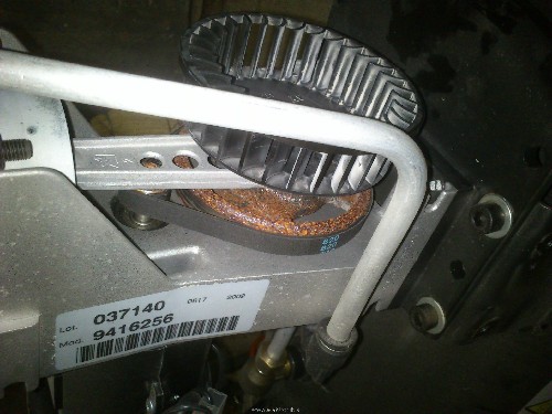

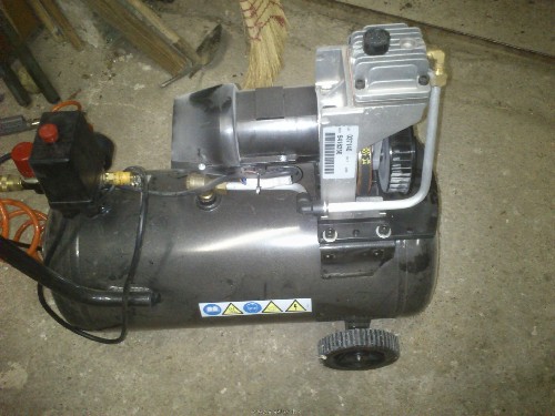

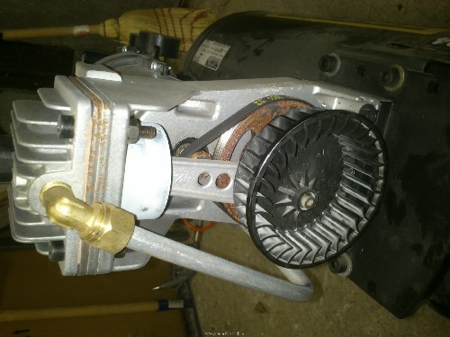

Sem našel enega lastnika NuAir batnega kompresorja...sva pogledala pod lepotno plastiko in našla do skrajnosti "poenostavljen" polnilni cilinder.
Sicer stvar dela, a človek se res vpraša, za koliko delovnih ur je stvar namenjena??

Nisem vedel, da še delajo klump brez oljnega hlajenja. Poskusi dobiti takega kateri se oljno hladi, se pravi mu uliješ olje kakšne boljše kvalitete.

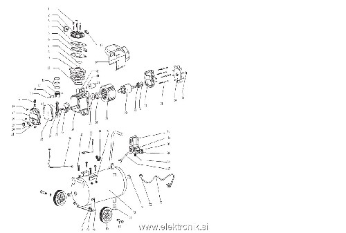

Ja, tale iz interdis*.. ima res mazanje za gibljive dele-ojnico in ventilator za hlajenje.
Vsekakor bolje kot NuAir, ki nima nič od tega (pa za višjo ceno)...
